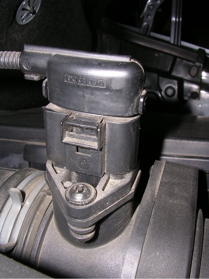

J'aimerai vérifier la propreté de cette sonde mais je ne vois pas comment l’ôter correctement
pouvez vous m'indiquer la manœuvre svp?

Pour démonter le débitmètre, il faut :
- débrancher le connecteur/cable du dessus
- effectivement dévisser les 2 vis Torx 5 pans, et tirer verticalement le débimètre qui est enfoncé dans un joint torique.
=> le plus dur est d'avoir les clés à 5 pans (6 pans en standard). Perso, j'en ai commandé che Nor***o pour qqs euros.
après, j'ai trouvé une bombe de nettoyant pour circuit électrique, que j'ai pulvérisé à une distance certaine + petit coup de souflette là encore à distance certaine.
Pas vu beaucoup de changement, mais en tous cas, le nettoyant circuit imprimé a goutté très 'noir' après nettoyage (il a dissout pas mal de cochoncetés qui s'étaient accuulées au niveau du débitmètre...)
Voilà pour le principe !

oui justement mon problème c'est cette "agrafe" sur le coté il doit y avoir une technique avant d'enlever les torx.
de plus les torx sont avec un picot au centre;.... donc c pas gagné. :ghjgj:

Concernant l'agraffe, tu n'es pas obligé de la défaire. En effet, si tu enlèves les 2 torx 5 pans, tu dois tirer verticalement pour sortir le débitmètre qui est serré dans un joint torique, et alors tu le nettoies. Sinon, il faut glisser un tournevis par le haut de l'agraffe et appuyer soit vers le débitmètre, soit vers l'extérieur de celui-ci, je ne me souviens plus trop ...
Bon courage !

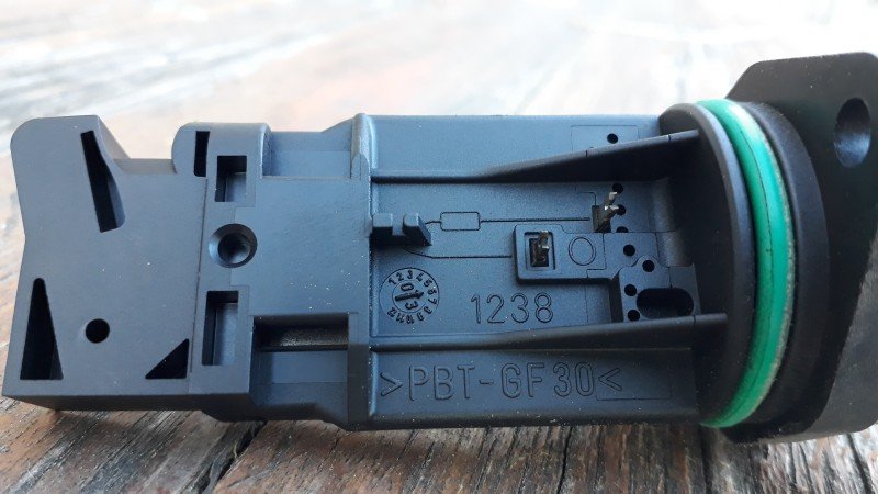

Pour des problèmes de perte de puissance (classique, sur un 140 CV de 2003...) je soupçonne fortement la GV du turbo. Mais avant de laisser la voiture au garagiste pour démontage et dégrippage du turbo, j'essaye d'éliminer les autres causes possible (merci le forum et ses contributeurs !).
J'ai donc démonté le débitmètre, pour le nettoyer (avec un nettoyant pour contacts et toutes les précautions d'usage) et là, je me demande s'il ne manque pas quelque chose entre les 2 bornes métalliques (tel que c'est dessiné sur le plastique). D'après cette photo de mon débitmètre, quelqu'un peut-il m'éclairer ?
D'après Google image, on trouve des débitmètre VW avec ou sans rien entre les 2 bornes...
Autre question, avez-vous une astuce pour tester le débitmètre, car il faut pouvoir prendre la tension entre 2 fils de la prise (celle-ci étant branchée sur le débitmètre, et moteur tournant), mais les fils sont insérés de manière étanche, avec une sorte de résine, dans la fiche. Donc je ne sais pas comment y insérer les fiches de mon multimètre...
