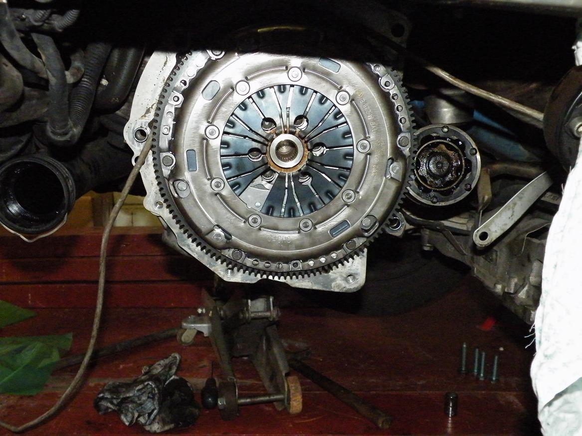

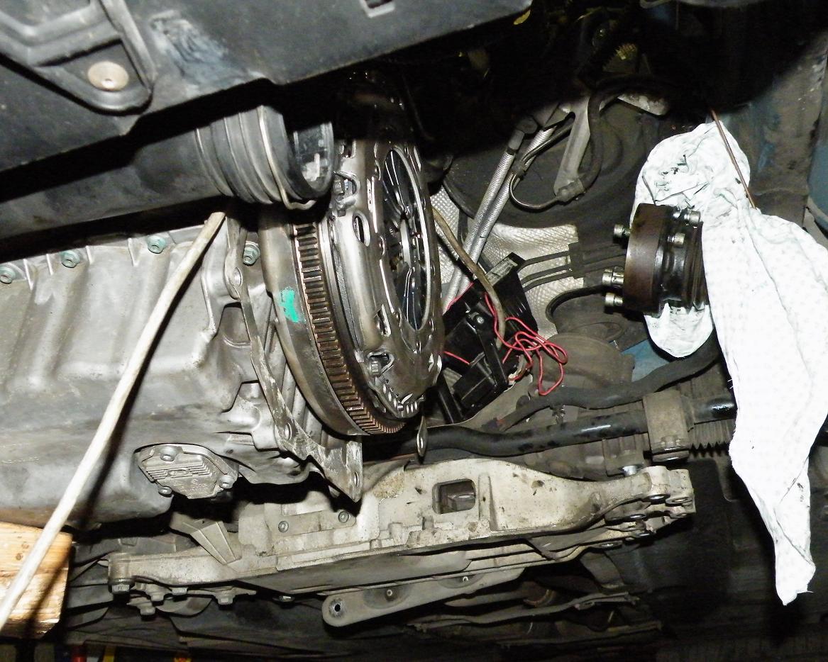

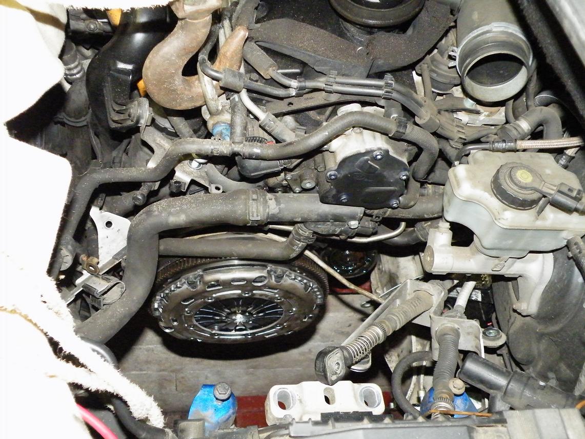

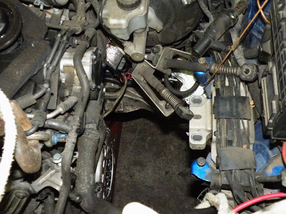

bonjour depuis quelque mois mon touran 1.9 105cv vibré volant moteur HS
- Vibration au volant et à l'accélération.
- ronflement du moteur à l'accélération .
je suis aller voir VW pour le tarif 1800€ ducoup j,ai commander mon kit embryage+volant moteur
sur oscaro pour 630€
aprés 1journéé et demie de boulot tout et remonter plus vibration
Changement Volant Moteur + embrayage boite mecanique
- DSCF7450.JPG (204.98 Kio) Vu 6786 fois
- DSCF7449.JPG (195.66 Kio) Vu 6786 fois
- DSCF7448.JPG (212.55 Kio) Vu 6786 fois
- DSCF7447.JPG (201.95 Kio) Vu 6786 fois
- DSCF7446.JPG (182.07 Kio) Vu 6786 fois
- DSCF7445.JPG (214.11 Kio) Vu 6786 fois
