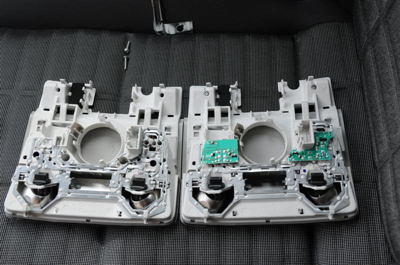

bonjour
voici quelques renseignements concernant mon changement de plafonnier
en effet, mon touran v3 confortline n'a pas de leds d'ambiance intégrées au plafonnier, et les boutons de celui-ci ne s'éclairent pas quand les feux de croisement sont allumés( contrairement à tous les autres boutons du véhicule comme les boutons de leve vitres...)
alors que je l'avais dans ma golf V confortline
j'ai donc entrepris de changer le plafonnier d'origine
j'ai recupéré les infos sur autre site que voici
http://www.golf5forum.fr/index.php?topic=10963.0
les photos ont été récupérées egalement sur ce forum donc c'est un plafonnier de golf V avec le rangement accollé
bien sur, sur nos touran, le rangement est différent mais le plafonnier est identique
plafonnier d'origine nouveau plafonnier
Référence : 1K0 947 105 T WRC (gris perle)
Prix officiel VW : 45 € + TVA
pour le démontage, déclipser cette partie puis dévisser les 2 vis voici quelques photos pour voir les différences entre les 2 plafonniers
concernant le branchement, il y a juste a débrancher la broche bleue (éventuellement le micro pour ceux qui ont le bluetooth)
ensuite positionner le nouveau plafonnier et rebrancher la broche (et le micro)
pour mon cas, aucune modification à faire dans le cablage
petite précision, sur la broche bleue, j'ai 6 fils
temps passé: 10 min
c'est très simple pour ceux qui veulent ces leds d'ambiance, qui éclairent légèrement l'habitacle avant sans pour autant gêner la conduite
j'espère que cela aidera ceux qui veulent se lancer...

Je profite de ce sujet pour demander si quelqu'un sait à quoi sert le trou carré derrière la petite grille de droite ?
Et à quoi servent ces grilles d'ailleurs...
Le plafonnier qui tu as installé, c'est celui d'origine du Sharan, non ?

Je pense que tu parles de la grille qui cache le micro pour le téléphone Bluetooth
Pour le plafonnier, je ne connais pas celui du sharan mais c est le même que la golf 5 et 6

Je parle du trou là.
C'est bizarre pour le micro, car du coup il est à droite dans la voiture... Mais soit.

Le trou c'est pas prevu pour le detecteur volumetrique de l'antivol VW ?
a+

c'est bien le trou pour mettre le micro
moi j'ai bien un micro a cet endroit dans le mien car j'ai pris l'option PACK BUSINESS avec l'autoradio RNS 315 et kit bluetooth
il est vrai qu'il est a droite mais il fonctionne très bien, les gens que j'appelle m'entendent bien
