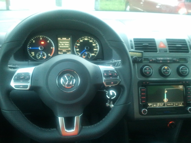

- Source internet / forum-auto.fr
- R20.jpg (59.14 Kio) Vu 7922 fois

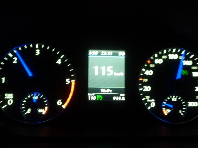

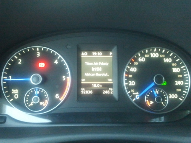

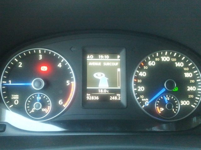

Copie de mon message de ma prez, pour retour compteur MFA prenium
Étant pas mal pris ces derniers temps par un projet Pro j'ai mis un peu de temps a revenir sur le fofo pour vous donner suite sur le montage de mon compteur MFA prenium, qui sais déroulé a merveille et qui est du pure bohneur pour mes yeux et mon plaisir de conduite du toutou.
Voila quelques photos pas très belles faites sur mon avec mon tel ainsi qu'une petite video.
Je remercie au passage une fois de plus System Dz, KaizerZeus pour sa sympathie et sa réactivité digne du dingo qui a passé le mur du son
, et pour finir Golfopeos qui m'a codé le compteur et les transpondeurs comme convenu et sans soucis pour l'instal. C'est un mec pro qui a également tenu ça parole sur les délais de renvoi de "mes compteurs" ( pour le grand plaisir de madame, mélangé a une grande incompréhension de sa part mdrrrrr), car j'ai du expedier mon ancien compteur avec un jeu de clef, pour une la lecture complète de celui ci. Vous avez donc compris que je vous recommande grandement golfopeos pour se genre de switch car il connait très bien son job et fait tou lui même de A a Z. Si vous êtes intéressez c'est avec plaisir et accord de sa part que je vous mettrai en relation avec lui.
En ce qui concerne le compteur, c'est le jour et la nuit avec l'ancien. Ça fait sacrement rajeunir la voiture et il s’intègre parfaitement dans l'habitacle et les aiguilles ça fait vraiment classe et sport. A la différence de nos anciens compteurs, la zone rouge et a 5000 tours (4500 pour nos odb rouge) ce qui au départ m'a induit en erreur en passant que le compte-tour était faut, mais après verif au vagcom et comparaison a mon ancien ODB aucun soucis.
Les gros plus de ce compteur compteur sont pour moi:
-Son design biensur
- L'ODB qui est carrément plus classe autant pour le GPS que pour tou d'ailleurs
- L'affichage de la vitesse digital sur L'ODB
- L'affichage de la température d'huile moteur
- L'affichage digital de la vitesse du régulateur
- Le fonctionnement parfait de tou les boutons du volant golf VI, qui rend les commandes au volant beaucoup plus agréables que l'ancien volant
- Le twist des aiguilles bleus au démarrage, gadget mais ça m'éclate
Les défauts ( car il y en a tout de même ) remarqués sont:
- Pour touran il faut changer la vitre de compteur car le compteur d'origine sirocco ne s'intègre pas parfaitement, ce qui veut augmentation du prix au final...
- L'absence de l'option confort ( bientôt réglé par golfopeos par un module de conversion qui permettra a nos anciens module confort de fonctionner avec ce compteur)
- Le plus dérangent pour moi et l'affichage de la vitesse qui est différente a sur les 3 modes d'affichages ( aiguilles, ODB et régulateur). Entres l'aiguilles du compteur et l'affichage digital de l'ODB il y a 2 a 3 km/h de différence ce qui est pas énorme. Par contre entre affichage régulateur et aiguille on se retrouve avec un petit 10 km/h d'écarts ce que je trouve quand même énorme. Après vérification avec mon gps tom tom il s'avère que l'affichage du régulateur et identique a celui ci, donc quand je roule au regul je me base a celui ci pour la vitesse exact.
Voila j'espere avoir était le plus explicite possible pour ceux que le montage intéresse.
Pour conclure, hors mis cette différence de vitesse et l'absence ( pour le moment) de l'option confort, ce compteur MFA prenium est un pur bonheur pour moi. J'ai tenu a le faire en premier avec le volant golf VI car ce sont les choses que je vois et touches en permanence quand je monte dans mon toutou et c'est tous sauf un regret quand on aime ça, même quand on regarde derrière en se disant que ce sont des modifs qui sont quand même au final plutôt couteuses. Le volant, le compteur+ module avoisine les 1000 euros et c'est a prendre en compte
-Son design biensur
- 2012-10-11 19.09.14.jpg (98.8 Kio) Vu 7709 fois
- 2012-10-11 19.09.00.jpg (98.82 Kio) Vu 7709 fois
- 2012-10-11 19.08.48.jpg (96.47 Kio) Vu 7709 fois
- 2012-10-11 19.06.04.jpg (96.49 Kio) Vu 7709 fois

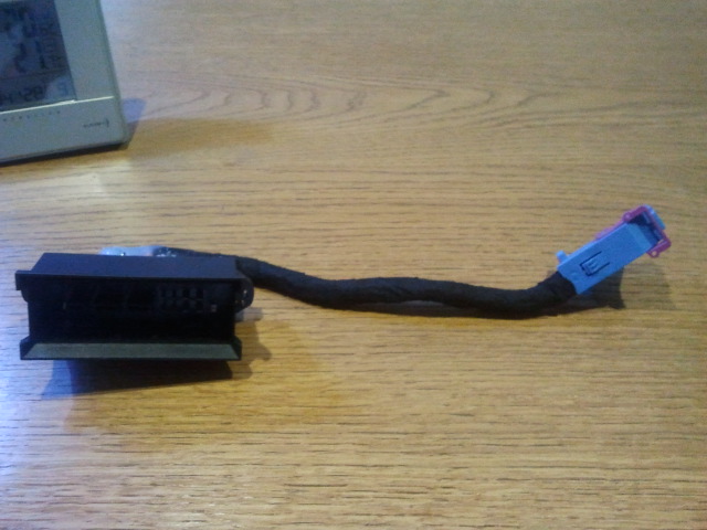

Photos de l'adaptateur et de 2 compteurs cote a cote que j'avais faite aussi:
- 2012-09-28 19.29.40.jpg (94.95 Kio) Vu 7701 fois
- 2012-09-28 19.29.29.jpg (92.12 Kio) Vu 7701 fois
- 2012-09-28 19.26.44.jpg (96.86 Kio) Vu 7701 fois
- 2012-09-28 19.26.24.jpg (92.12 Kio) Vu 7701 fois
