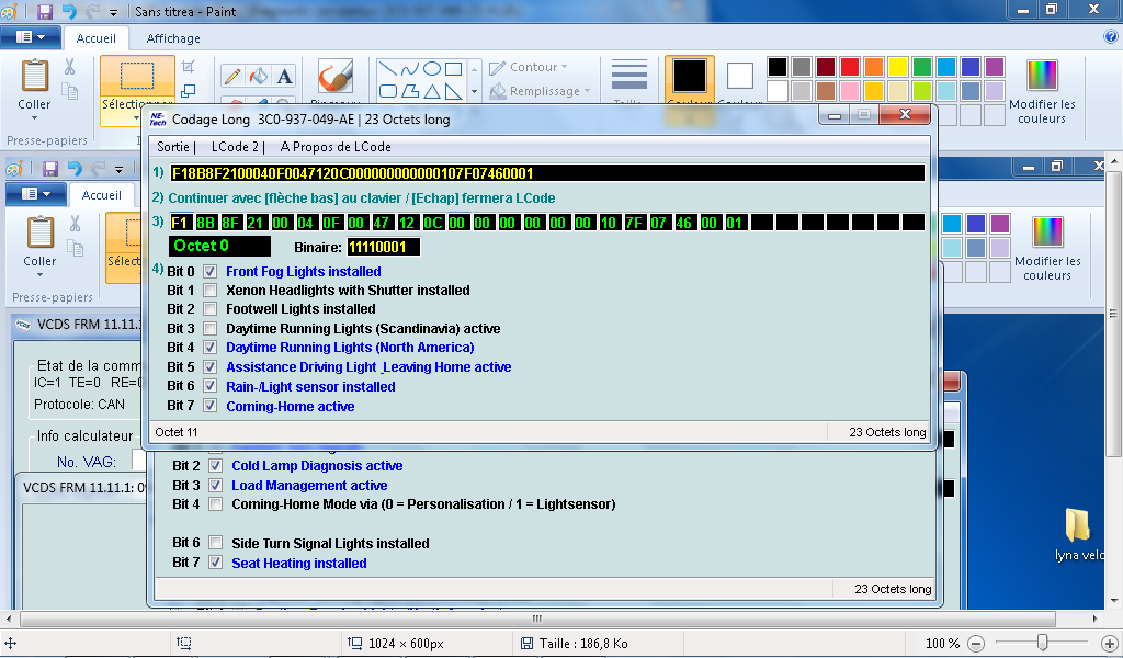

J'ai encore essayé debranché un autre capteur, j'ai beau l'activer via vcds, il me detecte ses code defaut apres.

Et quand je le desactive et le debranche plus aucun defaut.
Poutant je connecte bien le +12v permanent en 1, la masse en 2 et le line bus en 3.
S'est desesperant.
Pour l'activation il n'y a que le bit 6 a activer ? Je parle pour l'activation et non pour le parametrage.
