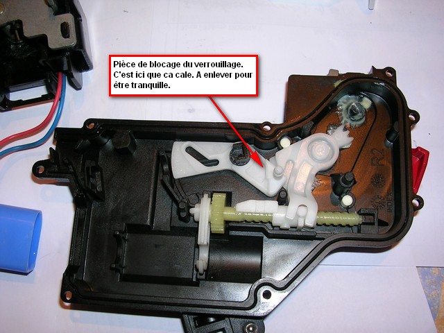

bonjour a tous voila j ai comme beaucoup le meme probleme de porte arriere bloqué. Elle ne se bloque pour le moment pas tout le temps mais j ai cru remarqué que c etait surtout lorsqu il faisait chaud!
bref je voulais savoir si avec la technique de "clodon" on pouvais neutraliser le systeme de blocage de securité en l enlevant ou autrement pour evité d acheter la serrure de suite ?? juste pour etre sur que en attendant elle ne se re-bloquera pas !!
merci d avance pour votre aide

Salut Tom94,
Si je te comprends bien, tu voudrais empêcher ce verrouillage de sécurité sur toutes le portes.
Je sais que des programmations sont possibles, comme par exemple désactiver le verrouillage des portes dès que le véhicule roule à 10 km/h.
Pour notre problème, j'avoue ne pas savoir.
Mais si tu as le "grand ODB", cette fonction est peut-être listée et tu as la solution.
Si tu as le "petit ODB", l'activation/désactivation des paramètres ne peut se faire qu'en concession.
Pour t'aider, en attachement, la page de la RTA qui parle des paramètres modifiables avec "grand ODB".
Autre possibilité, mais peut-être pas LA solution, c’est au moment du VERROUILLAGE appuyer 2X sur la télécommande (ce qui enclenche puis déclenche le verrouillage de sécurité).
Solution mécanique, démonter et ouvrir la serrure, et comme dans le topic download/file.php?id=9859 enlever la pièce plastique incriminée. Mais si tu vas vers cette solution, je te conseille de remplacer la serrure.

En fait c est ça que je voulais savoir si j enlevé cette pièces en plastique qu est ce qui va se passer ? Est ce que la porte de fermera quand même avec la télécommande ? Pourquoi tu me conseil de changer la serrure par la suite ?
[hr][clignote]Touran V2 TDI 140 Confortline[/clignote]

tom94 a écrit :En fait c est ça que je voulais savoir si j enlevé cette pièces en plastique qu est ce qui va se passer ? Est ce que la porte de fermera quand même avec la télécommande ?
Une fois la pièce enlevée, tu fermeras toutes tes portes normalement, sauf celle que tu auras bidouillée qui n'aura plus sont verrouillage de sécurité. Tu pourras donc ouvrir cette porte de l'intérieur alors que les autres non.
tom94 a écrit : Pourquoi tu me conseil de changer la serrure par la suite ?
Pas par la suite, c'est un choix dès le départ.
Si tu en es arrivé à ce point, cela veut dire que tu as démonté la serrure et que tu es bon bricoleur. Pour ta tranquillité et si tu veux investir dans la tranquillité /zenn: , c'est mieux de remplacer le pièce d'un coup. On ne sait jamais que ce soit un autre problème sur ta serrure (soudure défectueuse par exemple). Tu devras démonter une seconde fois.
Voilà, maintenant c'est toi qui vois, fais le bon choix.

Ok parfait c'est plus que clair pour moi je vais test déjà le coup de l ODB car j ai le grand ensuite je verrais pour la serrure. Mais la les températures sont descendue et la porte s ouvre !!!
