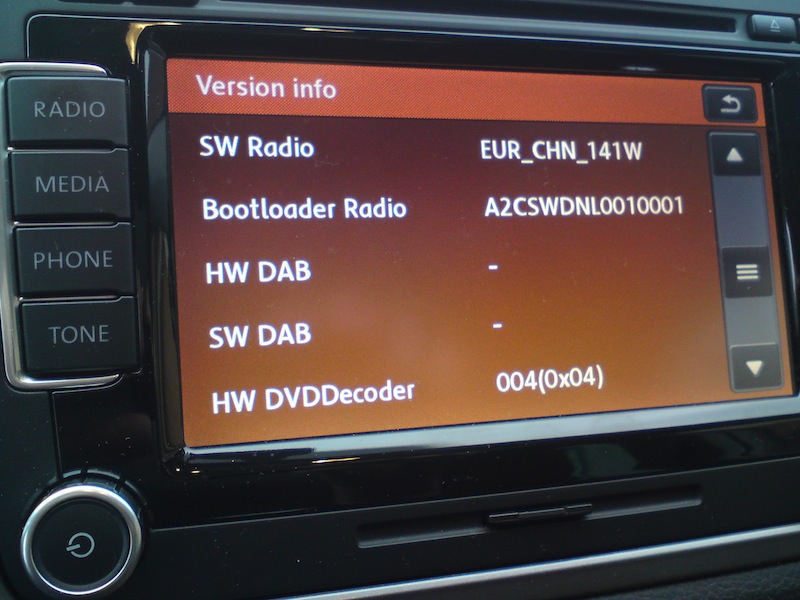

Donc je rappel que mon soucis est , qu'a l'allumage de l'autoradio, après l'apparition de "Welcome VW" l'écran radio s'affiche et 2 seconde plus tard il se coupe .
Il faut le rebooté plusieurs fois avant qu'il ne fonctionne (3 fois ce matin)
Le problème vient de l'éclairage de l'écran, on voit par transparence, qu'il fonctionne, je pensais que cela venait de la diode qui régule la luminosité mais je l'ai masquée ce matin sans résultat.
Maintenant est-ce que cela vient d'une connexion de la nappe, ou d'une soudure défectueuse, je verrais ça après être passé chez VW ce mercredi, mais même si l'appareil est encore sous garantie le fait qu'il ne soit pas dans son véhicule d'origine risque d'être génant voir chiant :twisted:
Vidéo :
J'ai fais des photos du mode setup pour voir si il n'y aurait pas une incompatibilité (vu que le RNS 510 vient d'une passat CC de Juin 2008) si une bonne âme s'y connait dans tout ces numéros je suis preneur :)
