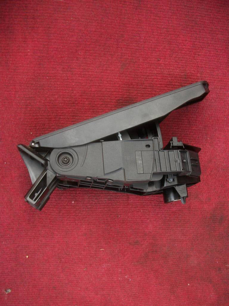

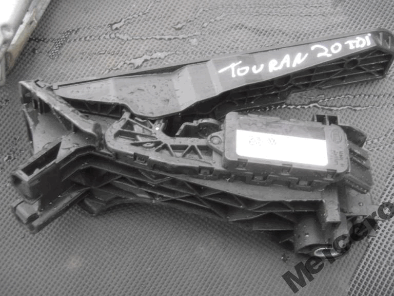

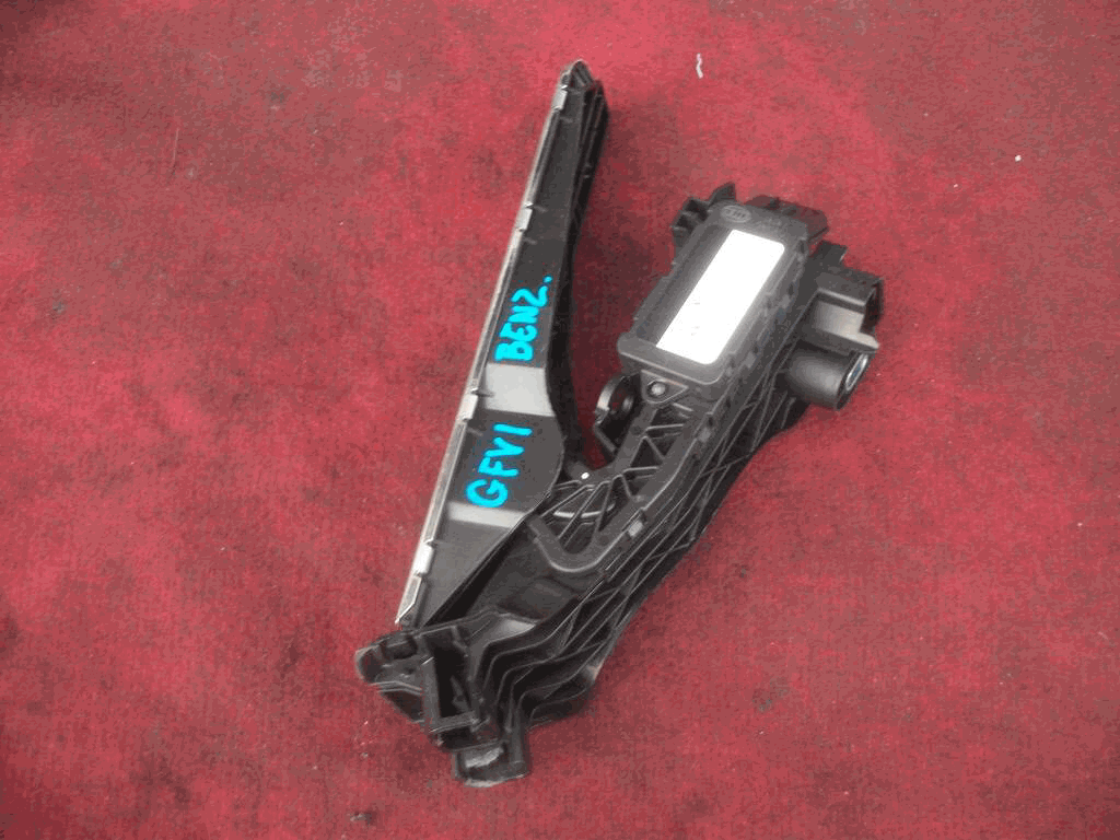

ça se confirme, depuis 2011 une nouvelle pédale à fait son apparition: ref 1T1 721 503 J
Origine_2_1T1 721 503 J.jpg (124.31 Kio) Vu 6036 fois
Impossible donc de faire le démontage et l'échange de la pédale tel que décrit dans le tuto Allemand. Ensuite peut être peut-on récupérer juste la tôle d'habillage, mais les aspérités noires ne seront plus présentes puisque moulé à la pédale... pfff
Je mets également une photo de l'ancien modèle de pédale Touran (ref correspondant à la photo 1T1 721 503 H).
Voici celle de Golf GTI, que j'ai reçu chez VW avec la ref du kit 1 K1064200 A:
Golf_VI_Alu_1K1 721 503 AN_1.gif (239.38 Kio) Vu 6036 fois
La question est donc: existe-il une pédale Alu avec les clips de la base longs pour montage dans un Touran post 2011? Certainement pas, vu qu'elle n'est pas diponible dans le catalogue d'accessoires VW.
Autre piste: Il faudrait commander 2 jeux de pédales: 1 ancienne Touran avant 2011 + le pédalier de la Golf VI, puis faire le démontage pour interversion sur socle d'origine. Vous suivez encore? :lol: . Et puis l'autre question qui pourait se poser, est-ce que le potentiomètre est-il toujours le même et sera t'il reconnu après branchement? ça semble aussi être une histoire à au moins 160roro ...

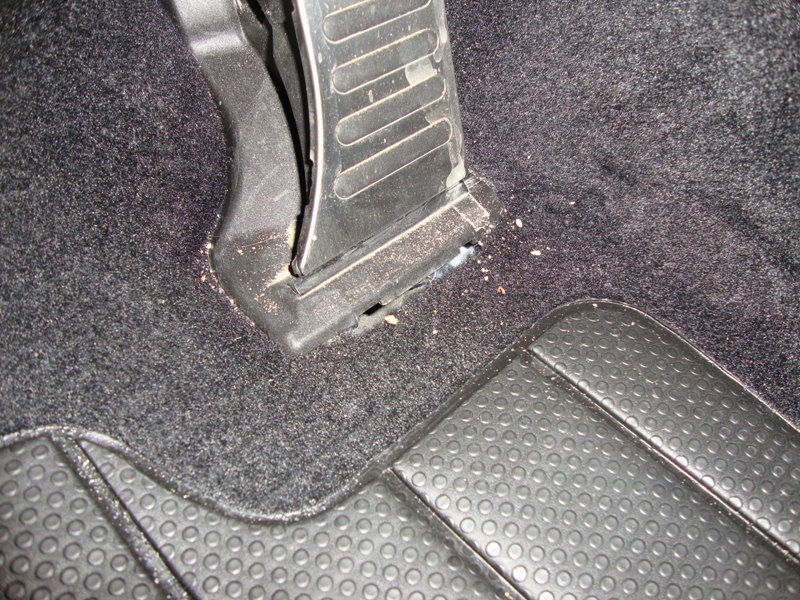

Re: Touran personnalisés façon R-Line by Touransportline

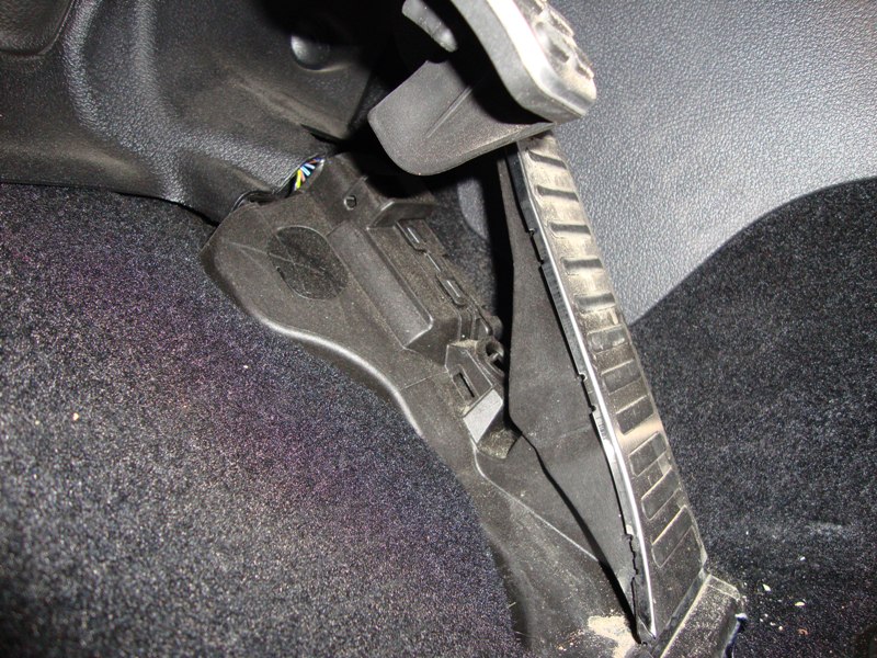

Voila les loulous ...alors ref d'origine 1T1 721 503 J
Ensuite ref pedalier Alu R Line 1 K1064200 A
Donc voici les photos du pedalier qui se trouve sur mon Cross R.
Pedalier R1.JPG (190.68 Kio) Vu 6023 fois
Pedalier R2.JPG (178.58 Kio) Vu 6023 fois
Pedalier R.JPG (188.71 Kio) Vu 6023 fois
Pedalier R3.JPG (189.34 Kio) Vu 6023 fois

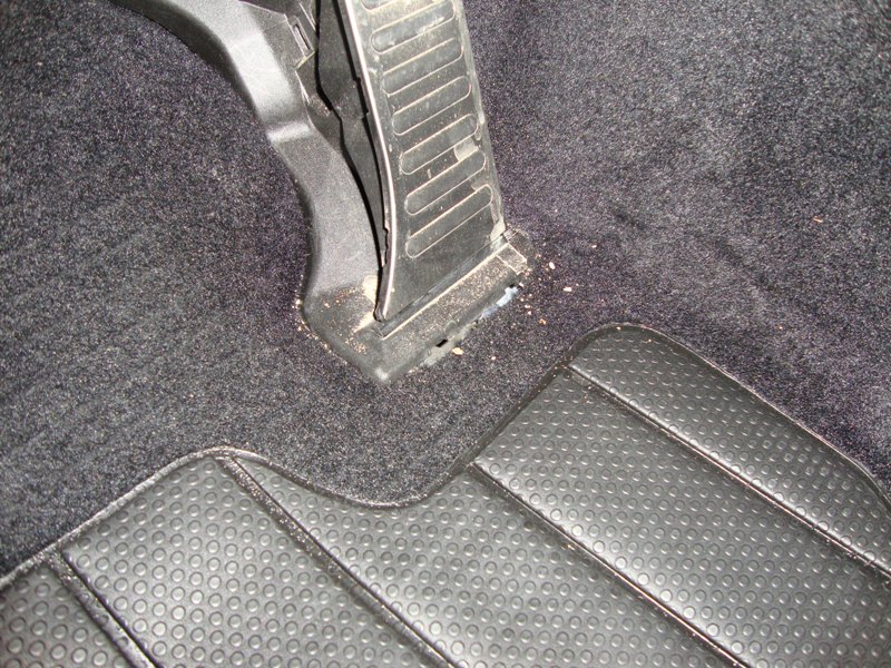

Voila en plus vous pouvez voir le manque de moquette en bas de la pedale...Bravo VV..

Message par sdrum »
Clairement ton bas de pédale n'est donc pas verrouillé dans la partie plancher (ce que me faisait remarquer le mécano de chez VW). Est-ce que ça bouge? As tu du jeu à ce niveau là, ou bien as tu peut être bricolé quelque chose pour compenser les base plus courtes, ou fait un calage?
Pour la moquette c'est clair, la pédale d'origine du Touran à une base plus large et va donc recouvrir la moquette sur une plus grande surface. Sur la pédale de GTI c'est bien plus étroit (cf les photos). Bon ça c'est pas vraiment un soucis.
sdrum a écrit :Clairement ton bas de pédale n'est donc pas verrouillé dans la partie plancher (ce que me faisait remarquer le mécano de chez VW). Est-ce que ça bouge? As tu du jeu à ce niveau là, ou bien as tu peut être bricolé quelque chose pour compenser les base plus courtes, ou fait un calage?
Comme je l ai déjà dit ...non elle ne bouge que ce soit du bas ou du haut.....rien de bricoler...c est quand meme dangereux de bricoler cette pédale ....donc moi les pions sont bien dans les axes et la vis du haut bien dans son logement...aucun jeu pour moi...

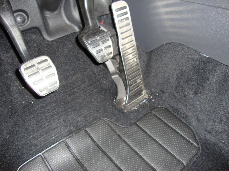

La Cross Touran n'est rien d'autre qu'un Touran, juste le kit carrosserie et les Amortisseurs/Ressorts spécifique en plus. Le plancher et ses interfaces restes identiques.
J'étais chez VW hier après midi, j'ai insister pour qu'on ré-essaye l'installation de l'accélérateur (sympa ma concess), du coup il est à présent monté aussi comme chez Touransportline. Le mécano m'a montré que les pions sont à peine engagés dans les logement du plancher. Donc la base n'est plus fixé et verrouillé comme à l'origine. Malgré ça, on a testé la tenue et c'est vrai que sa bouge pas trop. Le risque de décrochage de la pédale du planché est limité, puisqu'on n'applique pas d'efforts violent en latérale ou vers le haut. J'ai donc accepter cette modification, avec l'opinion de VW, mais je reste seul responsable en cas de problème.
J'ai maintenant aussi le trou dans la moquette comme toi et mon tapis d'origine ne le couvre pas. Faudra que je trouve quelque chose pour fermer, histoire que les saletés ne le remplisse pas à la longue.
IMAGE_234 (Medium).jpg (62.63 Kio) Vu 5913 fois
IMAGE_236 (Medium).jpg (80.18 Kio) Vu 5913 fois
Eh Bin voila ...sympa ce ptit kit pédale R-Line...
Pour ce qui est du Cross juste les ressort son différent...moi je vais surement mettre des ressort des autres versions...

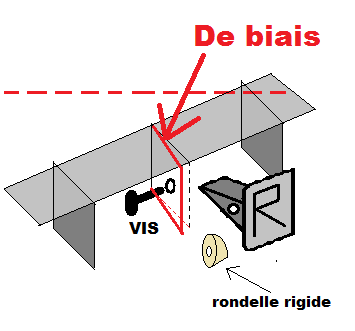

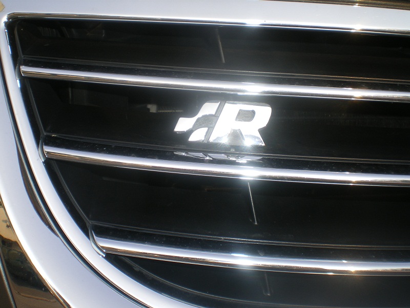

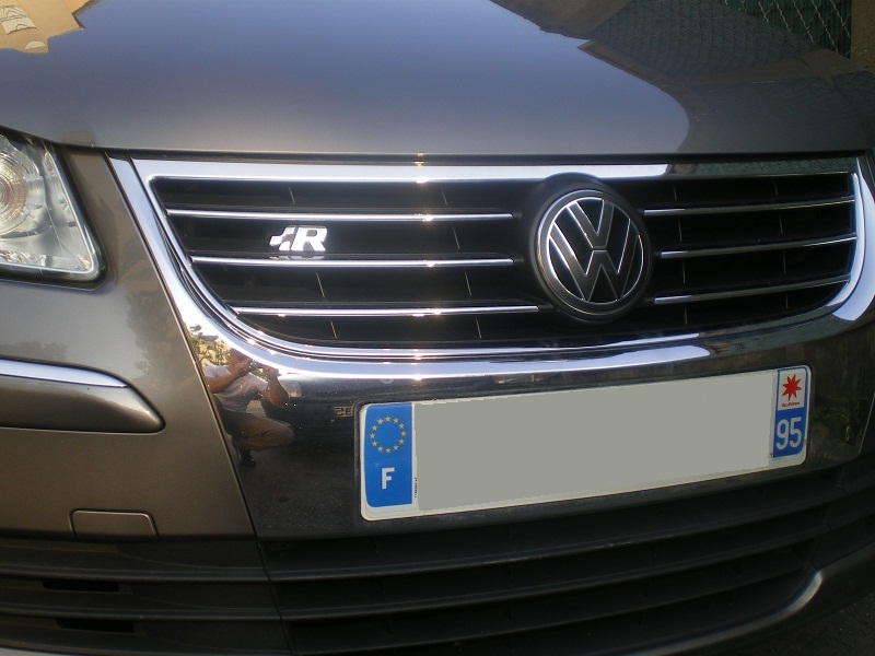

Voila,j'ai mis un petit logo r sur ma calandre av, comme j'avais déjà mis sur ailes et coffre, j'ai fait le tour, vos avis, merci
Mig :kikoo:

photos:
Petit schéma:
LOGO R.png (25.07 Kio) Vu 5753 fois
Bye,
Mig :kikoo:
Re: Logo "R" sur calandre d'origine
Tiens, tiens, ça me dit quelque chose ce logo :mrgreen: :wink:
Très bien ton schéma :bizz:;
Message par mig95fr »
ouais,merci à toi,
j'ai du mettre une rondelle découpée en biais,car les ailettes sont de biais, regarde mon schéma:
LOGO R.png (10.76 Kio) Vu 5747 fois
C'est sûr qu'avec une vraie calandre "R"........comme toi, j'me ferais moins ch...er! :ghjgj:
