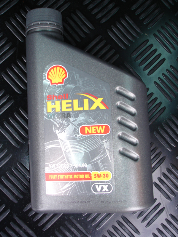

Stroke a écrit :L'huile 5W30 est elle de la Long-life??? normalement ce n'est pas 0W30 ?
Sinon peut on les mélanger ensemble? car je dispose de ces 2 bidons d'huile!
La 5W40 est de la synthétique normal, tandis que la 0W30 est pour le long life, peut-on les mélanger, suivant le garage c'est oui ou non. Pour mon Touran, je l'ai fais et rien donc je pense que oui. A voir avec les autres !!!!

Je parle bien de la la 5w30[img]http://www.touranpassion.com/forum/imag ... %20032.jpg[/img] [right]et de la 0w30[img]http://www.touranpassion.com/forum/imag ... %20110.jpg[/img][/right]

Les indications type "5W40" ou 0W30" ne sont que des grades de viscosité. VW impose ses propres normes tel que 506.01 ou, plus récent, 507.00. Ci cette reference n'est pas mentionnée sur la boite, l'huile n'est pas adaptée. Pour la norme 507.00 VW utilise 5W-30 comme "factory fill", mais ça c'est la décision VW. On ne vous impose pas d'utiliser ce grade de viscosité. Si vous lisez attentivement la doc de votre Toutou vous allez voir que le grade viscosité n'est nullement mentionné. Les differents normes VW vous laissent la possibilité d'utiliser d'autres grades de viscosité, à condition qu'ils soient disponibles commercialement. Par contre, sur le marché des huiles moteurs il y a plusieurs huiles 5W-30 ou 5W-40 qui ne correspondent pas du tout aux normes VW et qui sont donc à éviter.touranTDIDSG a écrit :Stroke a écrit :L'huile 5W30 est elle de la Long-life??? normalement ce n'est pas 0W30 ?

De nouveau, quelles normes sont mentionnées sur la boite? Si vous avez un moteur diesel les huiles 506.01 et 507.00 sont parfaitement miscibles et interchangables. Le type 507.00 est en faite conçu pour un moteur avec le fameux filtre à particules (pas encore le cas pour nos Toutous). Si vous lisez 5W-30 sur la boite de votre livraison récente, je suis certain qu'il s'agit la d'une huile VW 507.00. Votre Golf IV est sans doute un peu plus agée et dans ce temps la VW préconisait 506.01 ET utilisait un grade de viscosité 0W-30. Le "0W" veut dire qu'il s'agit d'une huile extrèmement fluide contenant des composants plutôt volatiles se qui explique la consomation excessive dans bien des cas.Stroke a écrit :Les 2 bidons proviennent de chez VW....
la 0w30 pour la LL de ma Golf IV
la 5w30 il y a 3 jours a la livraison de mon Touran
Si je resume bien Alver: la reponse est OUI n'est ce pas ????

C'est effectivement cela:Alver a écrit :De nouveau, quelles normes sont mentionnées sur la boite? Si vous avez un moteur diesel les huiles 506.01 et 507.00 sont parfaitement miscibles et interchangables. Le type 507.00 est en faite conçu pour un moteur avec le fameux filtre à particules (pas encore le cas pour nos Toutous). Si vous lisez 5W-30 sur la boite de votre livraison récente, je suis certain qu'il s'agit la d'une huile VW 507.00. Votre Golf IV est sans doute un peu plus agée et dans ce temps la VW préconisait 506.01 ET utilisait un grade de viscosité 0W-30. Le "0W" veut dire qu'il s'agit d'une huile extrèmement fluide contenant des composants plutôt volatiles se qui explique la consomation excessive dans bien des cas.Stroke a écrit :Les 2 bidons proviennent de chez VW....
1.9 TDI DSG 5pl. noir nacré
0w30>> 506.01
5w30>> 507.00
Donc je peux les utiliser ensemble..

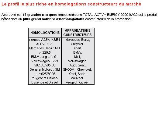

Comodo,
Essaies ce lien officiel de Total (mots clés "huile Total activa 0-W30" sur google):
http://www.lubrifiants.total.fr/lub/lub ... 7DA3&LG=FR&
Un tableau est donné, il parle de normes 502.00 et 505.00 pour VW :
[img]http://www.touranpassion.com/forum/imag ... l0W30b.JPG[/img]
Mais pas de 506.1
Mais pas de 506.1
