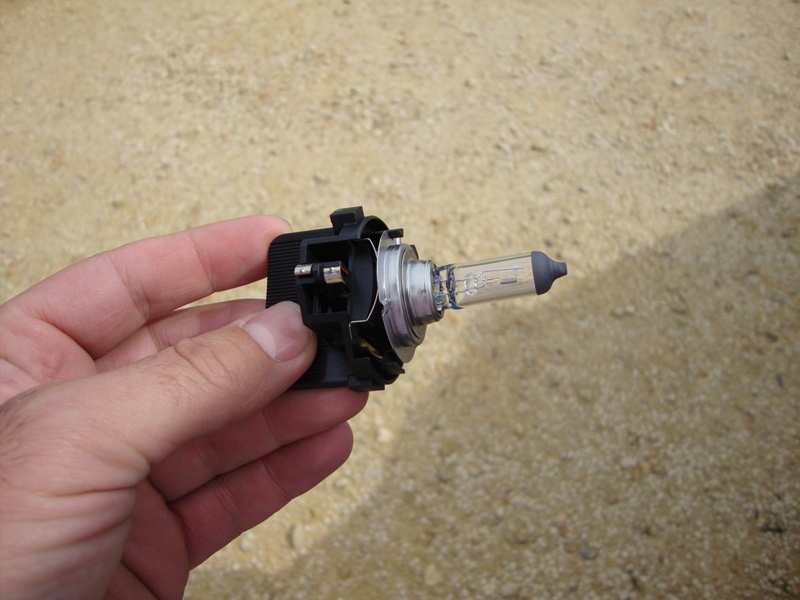

Touran V3 : quel adaptateur pour montage HID xénon ?
Salut à tous
Je suis à la recherche d'un support ou adaptateur d'ampoule ,d'ou la connection se fait dans le phare...pour remettre mon kit HID....
Je mets une photo du support d'origine...
support lampe.JPG (150.73 Kio) Vu 3901 fois

Re: Touran V3 : quel adaptateur pour montage HID xénon ?
Je pense que tu as lu le message ou il y avait un lien sur roadgalaxy.
Lorsque j'ai préparé la commande groupée pour les kits HID, j'avais contacté le patron de ce site et franchement, il était très sympa et arrangeant.
N'hésite pas à l'appeller pour savoir si l'adaptateur qu'il vend est bien adaptable pour les V3 :wink:
Ok merci à toi...
Je me renseigne.. //§
Apparement ce type de connection n'exciste pas...
En tout cas "Fred" de chez Road Galaxy super sympa....
Si une personne qui à monter un Kit Xénon sur son V3...qu'il me fasse signe pour savoir comment il a fait...
Comme en plus ils font la chasse sur c'est fameux kits xénons..VV à modifier leur systéme de connexion d'optique.??????
