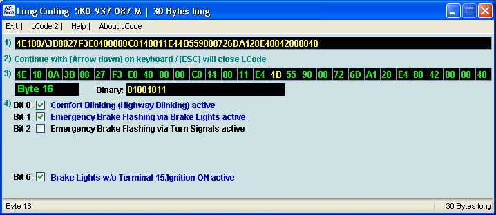

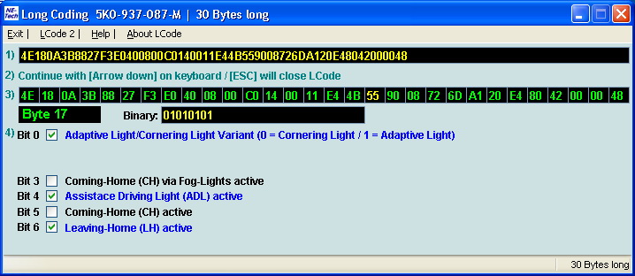

pour ceux que ça interresse
j'ai fait les modifs suivantes sur V3 :mrgreen:
Code : Tout sélectionner
Adresse 09: Centrale Elec. (J519)       Labels: 1K0-937-08x-09.clb
   No. pièce Log: 5K0 937 087 M    Mat: 5K0 937 087 M
   Pièce: BCM PQ35 H    011 0048
   Révision: BE011001
   Codage:
            fermeture des vitres et toit ouvrant en cas de pluie
            |   bip de verrouillage
            |   |                         feux d'insertion avec les AB avant (cornering)
            |   |                         |      clignotement d'urgence avec les warning
            |   |                         |      | coming home sur anti brouillard
            |   |                         |      | |coming home automatique
            |   |                         |      | ||          desactivation EG arr avec l'enclenchement de la marche arriere
            v   v                         v      v vv          v
4E 18 0A BB E8 27 F3 E0 40 68 00 C0 14 00 91 EC 4F 7D 90 08 72 2D A1 20 E4 80 42 00 00 48
Re: Modif électroniques : les demandes
C'est quoi "clignotement d'urgence avec les warning" ?
Et puis comment fais-tu pour "coming home sur anti brouillard"
J'avoue ne jamais avoir regardé mais si ça pouvait fonctionner sur le V2 :-)
farnouche
Messages : 999
Localisation : LILLE
Message par farnouche »
bit 2 de l'octet 16
ca fait clignoter les feux stop lors d'un fort freinage
voir la video :
bit 3 de l'octet 17 pour le coming sur AB (ca desactive le coming sur xenon)
bit 5 de l'octet 17 pour le coming auto

farnouche a écrit :ca fait clignoter les feux stop lors d'un fort freinage
voir la video :
Très efficace ça, un peu dommage que ce ne soit pas activé d’office :!:
@Tomcat92: Possible sur le V2 :?:
voir la video :
Quand tu freines fort les warning s allument...moi fonctionner sur mon V2...
Message par Bitume »
Bah oui, d'aprés la doc, mon Touran est sensé avoir l’activation automatique du signal de détresse.
Pour autant, je ne l’ai jamais vu fonctionner, malgré quelques bon freinages :mrgreen:
farnouche
Messages : 999
Bitume a écrit :Bah oui, d'aprés la doc, mon Touran est sensé avoir l’activation automatique du signal de détresse.
voila qui devrait repondre a ta question :marr:
For the lights to flash the following parameters must be met
*Deaceleration has to be higher then 7m/s² and
*for a duration longer then 700ms or
*the ABS must be active for more then 2 seconds.
Once one or both of these requirements are met the indicator lights will flash until until the paramters are no longer met.
Sur mon V2 warning déjà activé lors d'un fort freinage pour m'arrêter à un feux. :wink:
Donc, fonction activée d'origine :biere:
