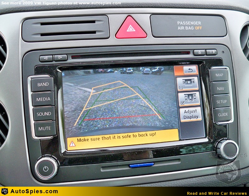

quel version du firmware doit on mettre pour avoir l'affichage comme sur l'image si dessous
avec la trajectoire qui bouge en braquant les roues?
j'ai que l'image fixe
ps : le firmware est un 3970

Re: Firmware RNS510
Installe le 3980. Pour le double affichage, il me semble qu'il faut un coup de valise (ou c'est une option, je ne sais plus)
Pour les courbes, il te faut un calculateur spécifique, qui n'existe pas sur le Touran V3 :oops:
Si tu ajoutes le fameux calculateur, je pense que tu devras aussi changer ta caméra (pour une de Tiguan par exemple) :?:
