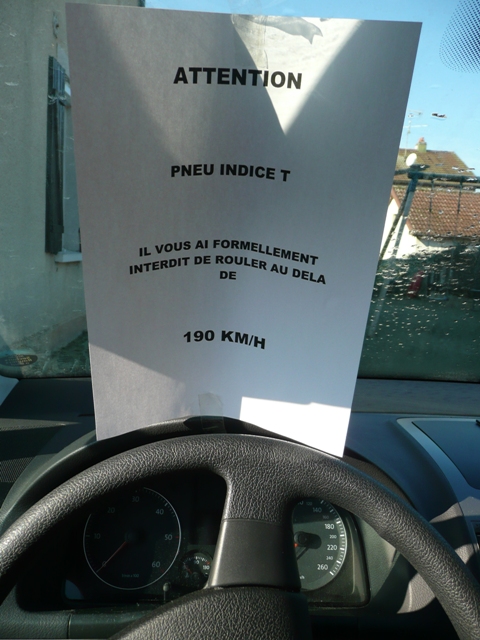

Ben81,
Le truc d'afficher la v max à côté du TDB, c'est pour éviter que tu dépasses la v max du pneu.....
ceci dit avec un indice Q c'est 160 km/h .... ce qui est bien au dessus du vmax autoroute

Re: Pneus hiver et jantes : la saison 2010-2011
Je peux enfin accelerer à fond dans une descente, le vent dans le dos.
De plus, je serai meconnaissable sur la photo.
