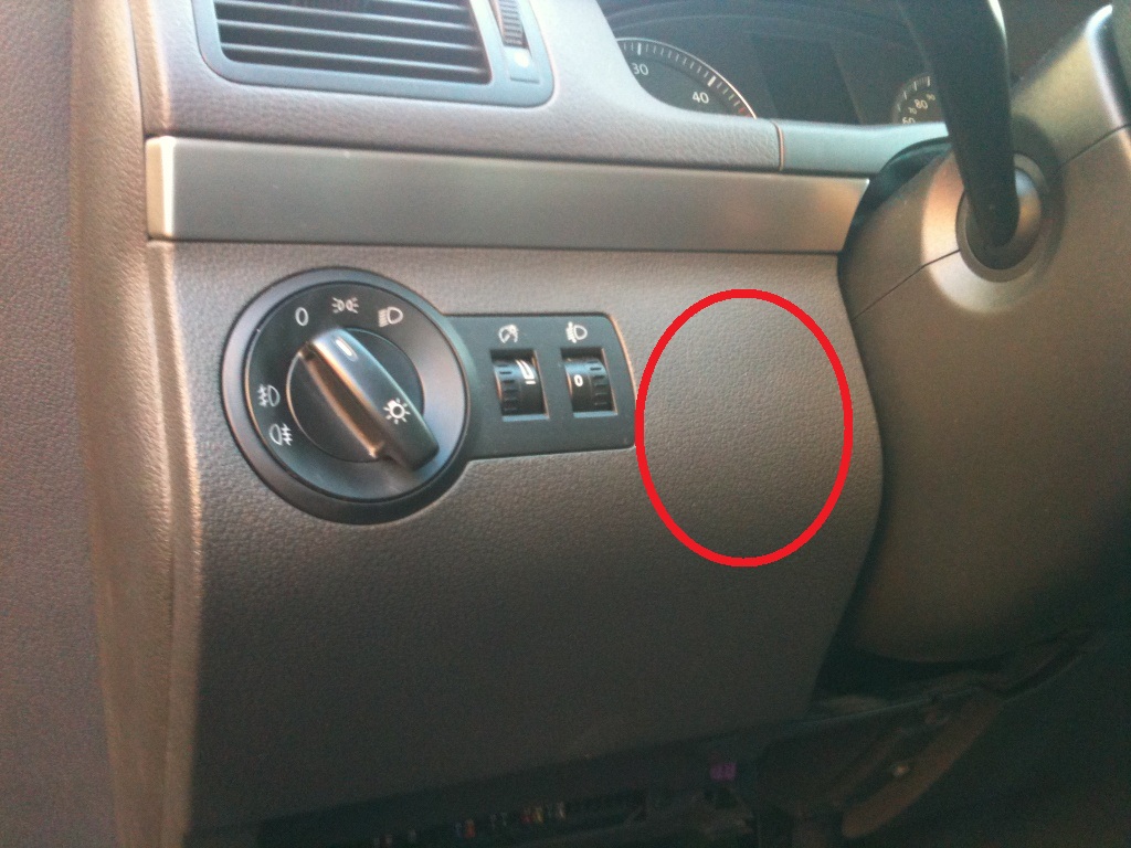

Aujourd'hui, j'ai emballé ma voiture ...
Le Can-Gateway n'est pas le droit de la pédale d'accélérateur comme sur Golf5 ...
Mais il semble que le Can-Gateway est situé derrière le panneau devio Lights ...
Est-ce que quelqu'un sait comment démonter ce panneau?

effectivement le gateway se trouve juste derriere le panneau a gauc he sous le volant.
pour retirer le panneau il faut tirez vers vous la baguette deco au dessus de la commande de phare puis defaire les vis.
retirer la commande de phare et vous avez acces au gateway qui est beaucoup plus accessible que sur la golf.
Suivre le site d'antares pour le remplacement.
c'est exactement pareil que sur golf, il n'y a que l'emplacement qui change.

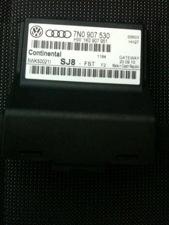

Voici le nouveau CAN-Gateway!
Personne ne sait comment faire pour supprimer le panneau de contrôle des Lumières?
Merci!

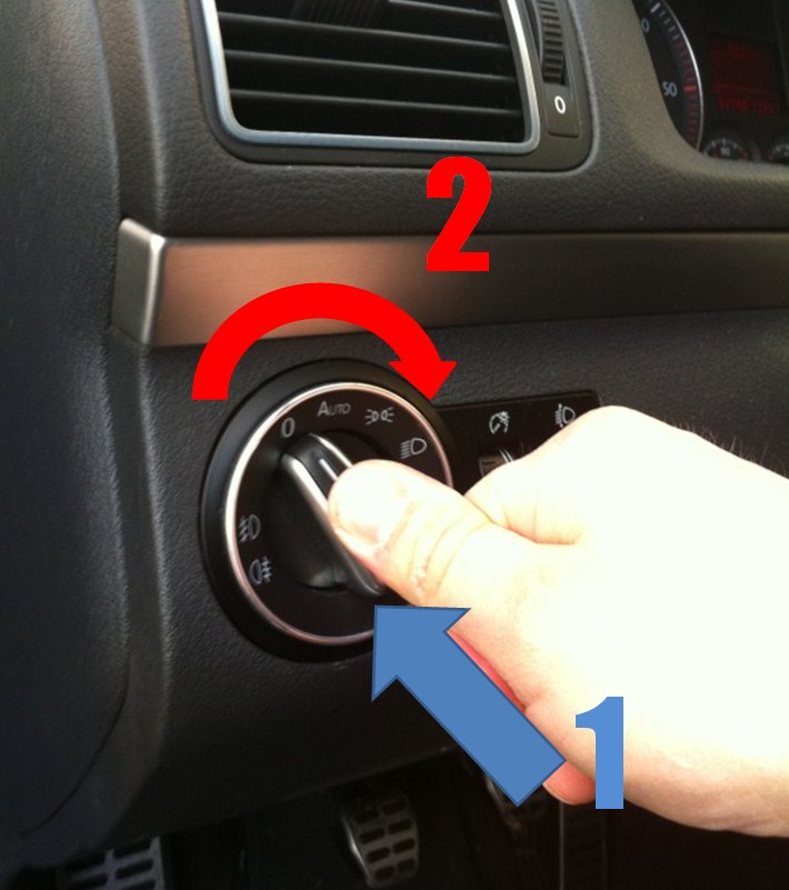

faby1 a écrit :Voici le nouveau CAN-Gateway!
Merci!
Pour retirer le bouton allume phares il faut appuyer et tourner vers la droite

j'ai commander mon Can gateway d'occasion en allemagne (55€) avec la rèf: 1K0 907 530 T :panzer:

Fait!
Installer le nouveau Can-Gateway!
lovoro a été un grand, en particulier être capable de remonter!
Je ne pouvais pas prendre des photos car il faisait froid de congélation et le temps était très peu!
Mais je n'ai pas résolu les problèmes:
- Je ne peux pas répondre à des appels à partir du volant
- Ne pas activer la commande vocale de BT, mais la star du volant actionne la commande vocale de la RNS
C'est la porte d'entrée I Can-monté:
Address 19: CAN Gateway Labels: 7N0-907-530.clb
Part No SW: 7N0 907 530 HW: 1K0 907 951
Component: J533 Gateway H27 5603
Revision: H27 Serial number: 200910F2001184
Coding: E9807F0E400E0200000000
Shop #: WSC 00001 010 00001
VCID: EDDA4BEACBCB6874
No fault code found.
gateway 002.jpg (20.48 Kio) Vu 21189 fois
