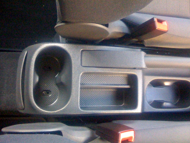

Installer accoudoir central sur touran dépourvu
Message par Nigoo »
Bonsoir,
Sûrement que le sujet a déjà été abordé, mais j'ai fouiller dans la masse de messages sur le forum et je n'ai rien trouvé de concret.
Voilà, comme évoqué dans ma présentation, je possède depuis 2 semaines et demi un Touran Concept III. Le soucis c'est que je n'ai pas l'accoudoir central. En discutant avec le commercial, il m'a dit que c'était possible d'en adapter un par la suite.
Je souhaite donc savoir si des personnes parmi vous ont déjà adapter un accoudoir central à partir d'une partie centrale "traditionnelle" (avec porte-gobelets, etc...) ?
Si oui, savez vous où je peux trouver cette pièce et à quel prix ?
Pour illustrer la partie centrale que j'ai actuellement j'ai mis quelques photos. :)
[/align]
Merci d'avance pour vos réponses et votre aide. ;)
