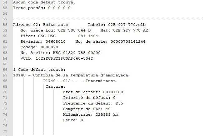

Je déterre ce sujet , j'ai le souci sur le touran dsg6, 140 tdi de ma femme , il est de 2007 , le vagcom dit bien température embrayage élevée
j'ai vidangé la boite et idem , est-il possible de mettre à jour la boite via le VAG-Com

voici le scane avec le vag-com
temperature boite.jpg (9.54 Kio) Vu 8777 fois
Le capteur est le G509 peut-on ave cle vag-com remettre le soft?

Pour le scane température, il a été fait après la vidange pour retirer le trop plein , le G509 monte très vite , il passe la barre des 150° quand je la laisse tourner et les vitesse sur ODB clignotent , impossible de faire avancer ou reculer la voiture , dès que sa redescend vers 120° , je peut avancer ou reculer.
La boite se met bien en secu.
