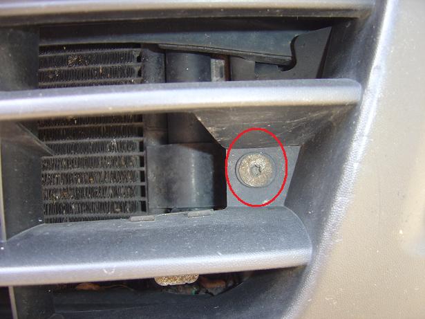

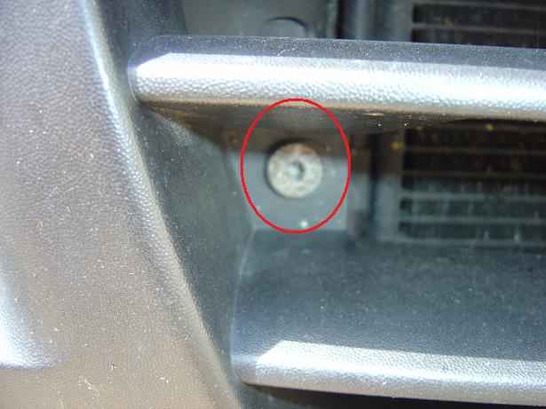

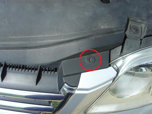

1- démonter la calandre
- dévisser les deux vis de chaque cotés
Photos récupérée et chargée sur TP par l'équipe de modération de TP. Chargez vos photos sur TP. N'utilisez pas des liens externes qui ralentissent le forum et ne sont pas pérennes.

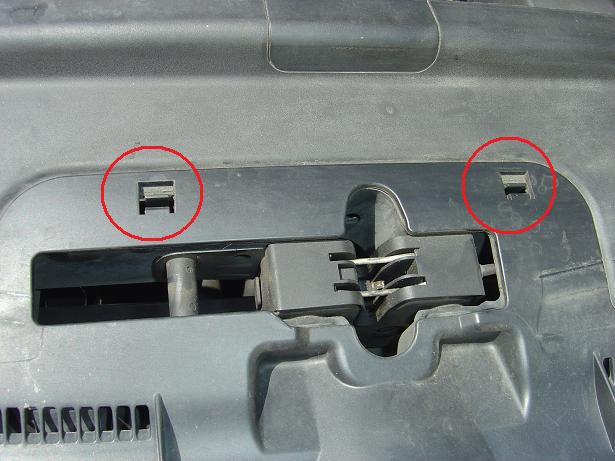

- declipser la calandre au niveau de la serrure
- tirez la calandre vers l'avant

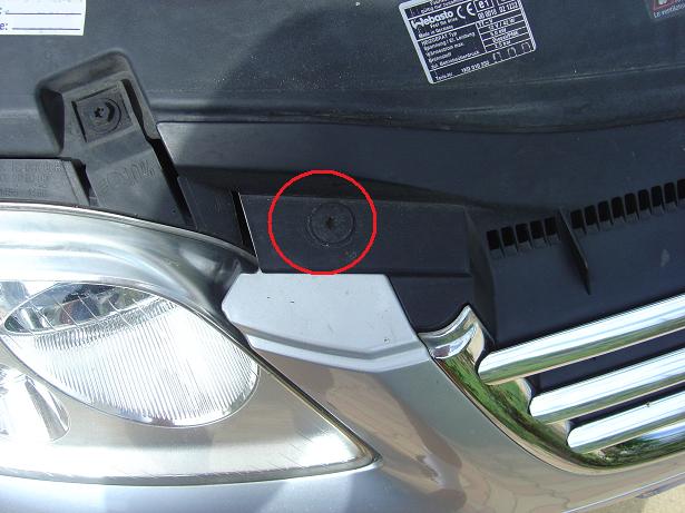

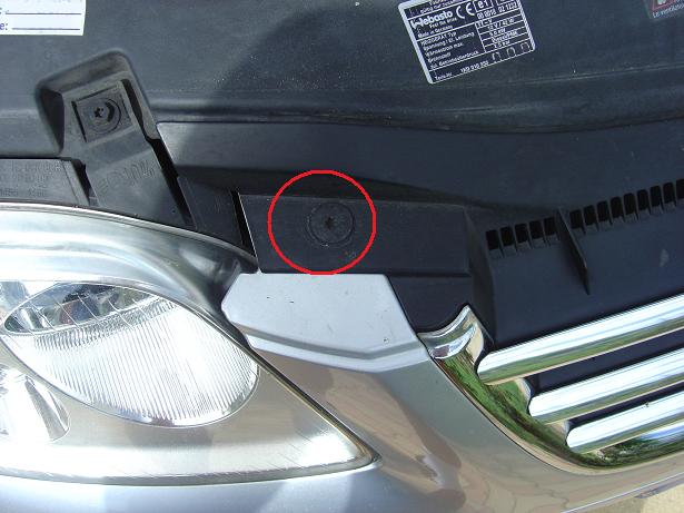

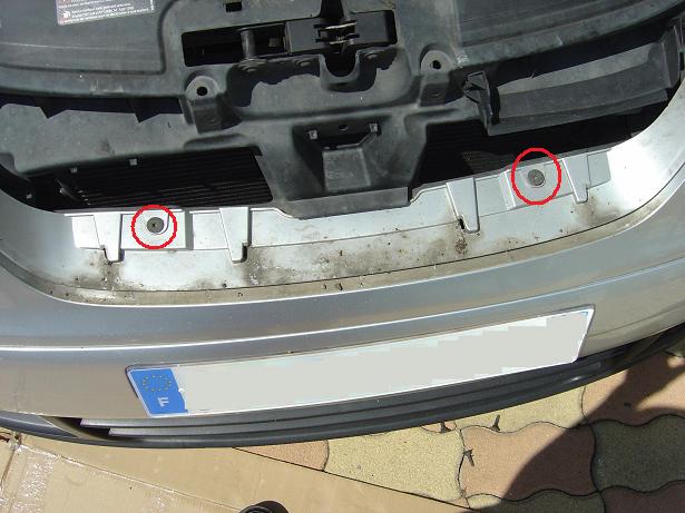

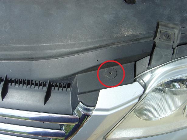

2- dévisser les deux vis du parechocs à l'emplacement de la calandre

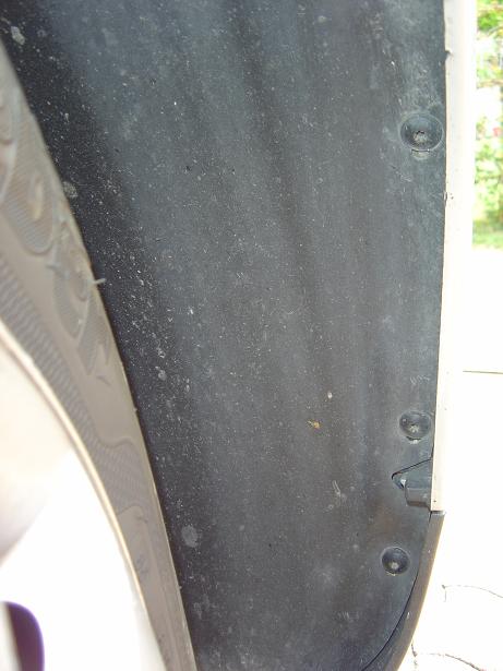

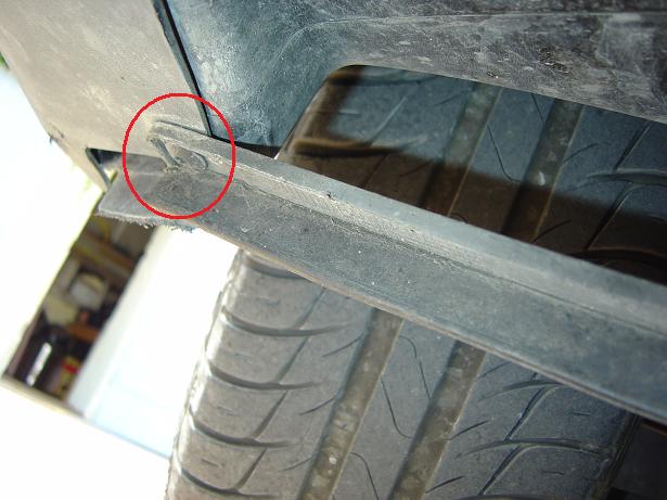

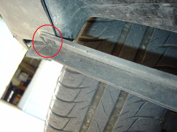

3- dévisser les vis des tours de roue

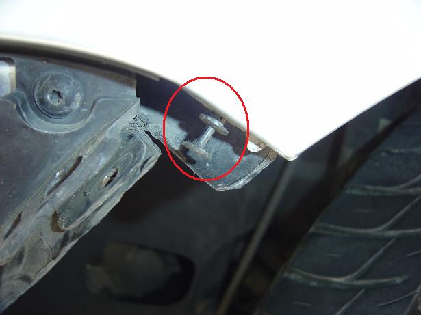

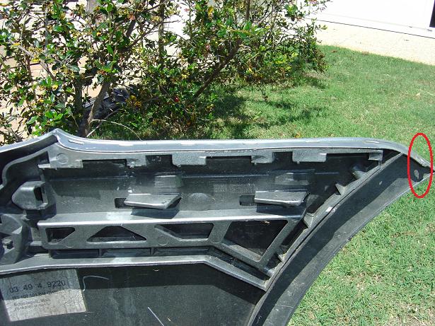

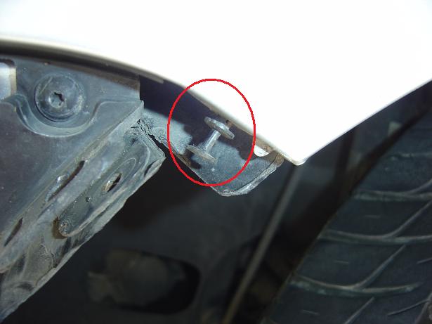

4- enlever le clips à l'extrémité du parechocs

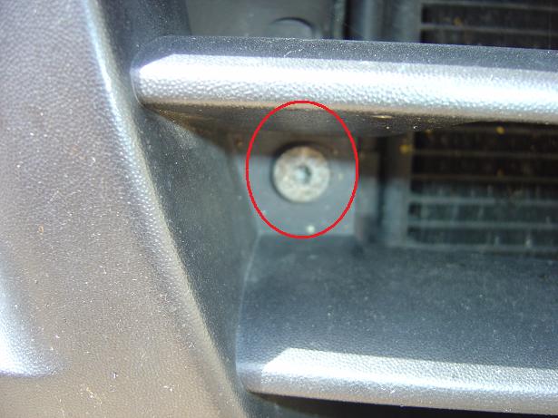

5- dévisser les vis dans la calandre du bas de parechocs

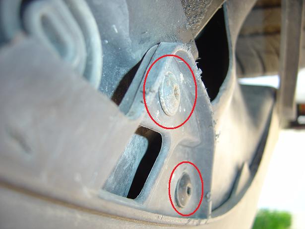

6- dévisser les vis sous le pare-chocs
[edit modo : lien distant HS: impossible de récupérer la photo.]

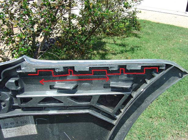

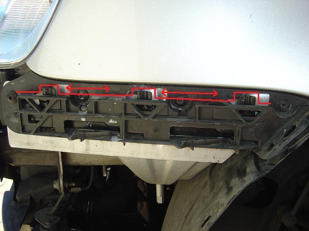

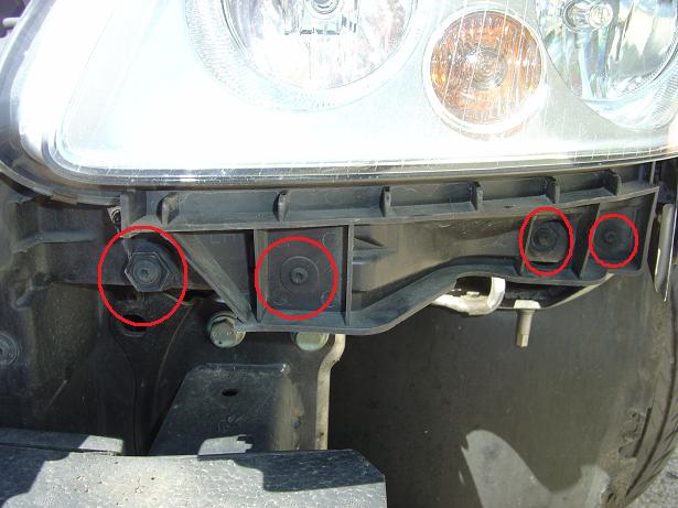

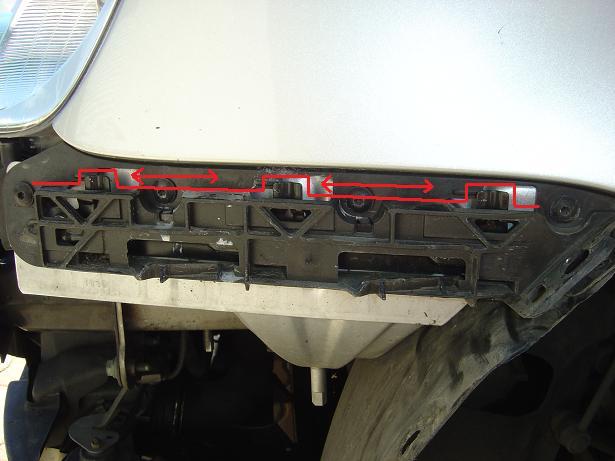

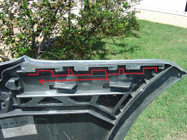

7- il n'y a plus de vis sur le PC
il faut maintenant déboiter le PC de ses fixations sur les cotés

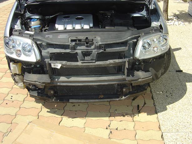

8- le PC est déposé

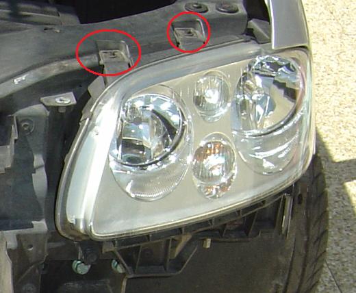

9- dépose des phares
