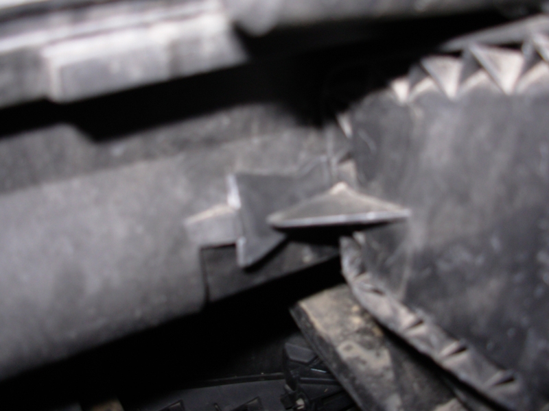

Voila l'ergot qu'il faut retirer légerement afin de déclipser la cache
Quand vous l'avez légerement écarté, vous pouvez retirer le couvercle

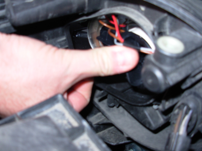

Vous avez maintenant accés au socle des ampoules de croisement, clignoteur
Vous pouvez tourner le socle afin de le retirer

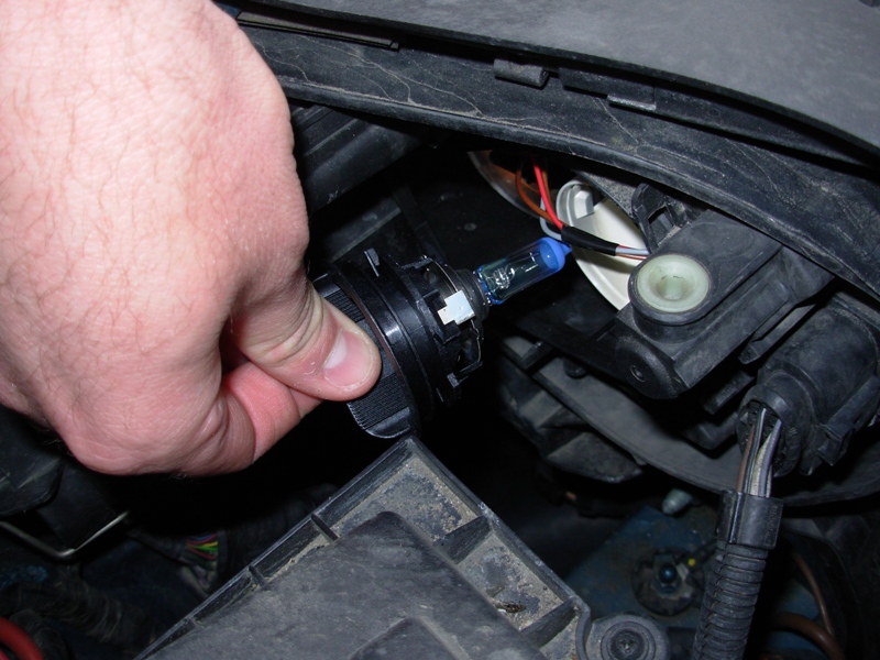

Voila le support de l'ampoule vue du dessus
Maintenant vue de face

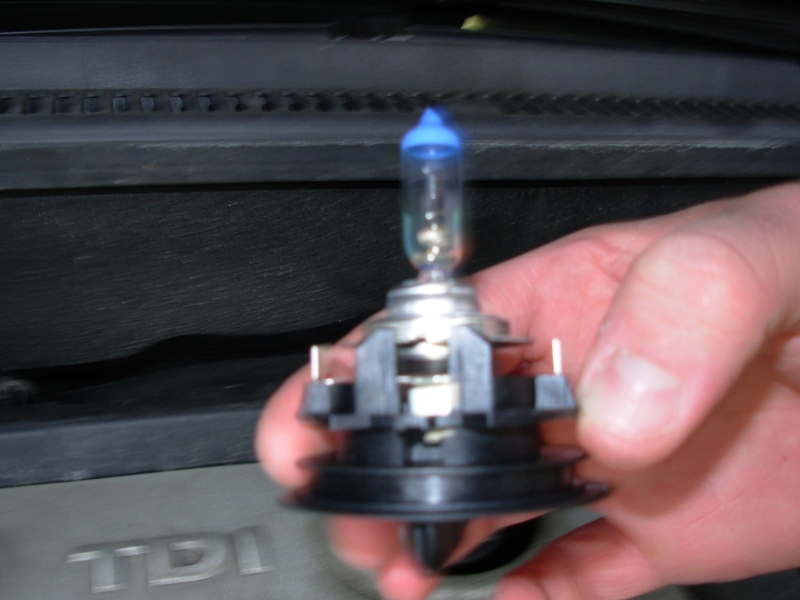

le support vide ou l'on voit bien les cosses ou viennent se loger le socle de l'ampoule
Vous pouvez replacer la nouvelle ampoule en vérifiant bien que l'ergot soit bien placer
Vous avez maintenant accés au socle des ampoules de route, clignoteur
