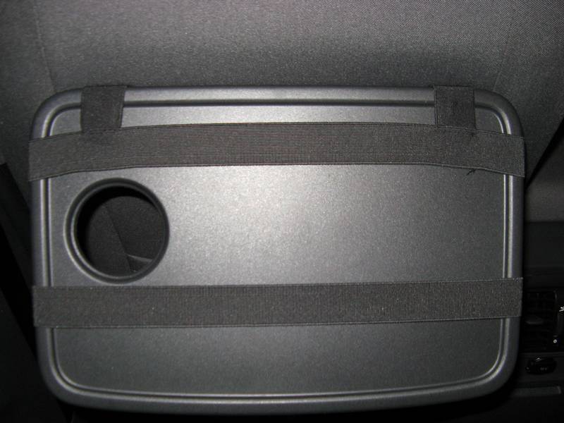

mloft a écrit : Un petit support élastique sur tablette:
images/uploads/mloft/img_7562_188.jpg
Il me suffit de glisser l'eeePC dedans et c'est parti:
images/uploads/mloft/img_7557_725.jpg
Une fois arrivé en aire de repos, etc... on replit le tout et ça reste discret:
images/uploads/mloft/img_7559_631.jpg
Faut que je recharge la bestiole etc.... et on va faire un petit essai vidéo.
Si ça marche bien, je chercherai ensuite un câble pour le relier au +12v des places arrières + à l'occaz un cordon jack 3"1/2 pour le relier au RNS.
Voilou. Bonne soirée à tous.
Je vais tester l'idée tiens... Même si moi ca m'arrangerait mieux de pouvoir le mettre au milieu.
Je cherche un support pour faire tenir un Netbook entre les sièges, mais je ne trouve pas grand chose de concluant; si par hasard qqn à des infos ou aperçu une solution valable...

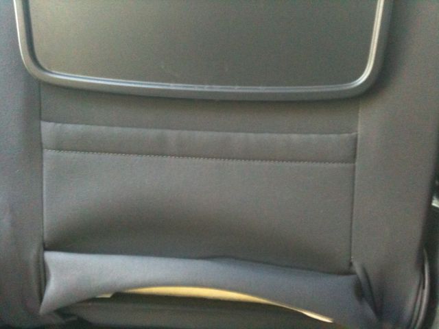

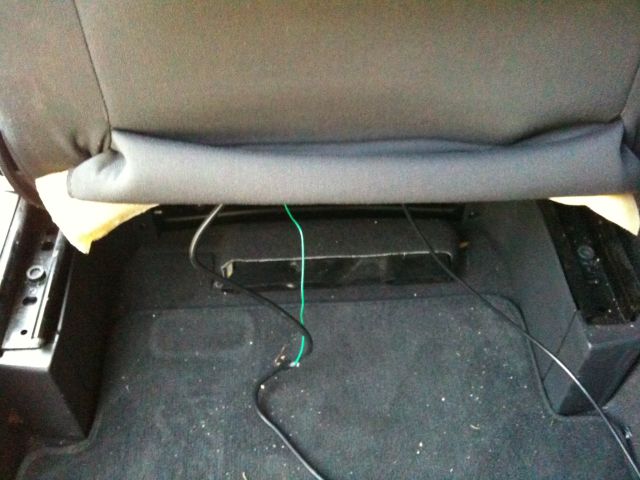

Photo fait rapidement ...
Ce sont des photos du siege passager que j'ai rabattu vers l'avant
On peut sentir en bas du dossier sur toute la largeur, une barre en plastique
On se rend coté porte, pour voir l'extremité de la barre, la et on voit un morceau de plastique qui rentre dans un U, il suffit de faire sauter la barre du U et apres le faire tout du long :
[img]images/uploads/fabien/thumbnails/p1030527_136.jpg[/img]
[img]images/uploads/fabien/thumbnails/p1030527refait_185.jpg[/img]
[img]images/uploads/fabien/thumbnails/p1030528_160.jpg[/img]
Et une fois tout declipser il ne reste plus qu'a envoyer un cable depuis le trou de l'appui tete et de le receptionner.
[img]images/uploads/fabien/thumbnails/p1030529_276.jpg[/img]
Pour remettre le tout, rien de plus simpl, on commence soit cote porte , soit cote accoudoir et on replace la barre dans le U.
Si c'est pas clair, j'essaierai de faire une video.
TDI 140 DSG Sport
Pour la vidéo te prends pas le chou, par contre est ce que tu peux sur les photos mettre une flèche qui pointe sur:
-la barre plastique
-le morceau de plastique qui rentre dans le U
-le U
Ce serait cool... :oops:

Voici le U en Vert, la barre en rouge .
J'ai essayé de faire un dessin de la vue coté porte avant de declipser, il suffit de passer en petit tournivis entre le rouge et vert et de sortir la barre du U.
[img]images/uploads/fabien/thumbnails/p10305 ... t2_844.jpg[/img]
