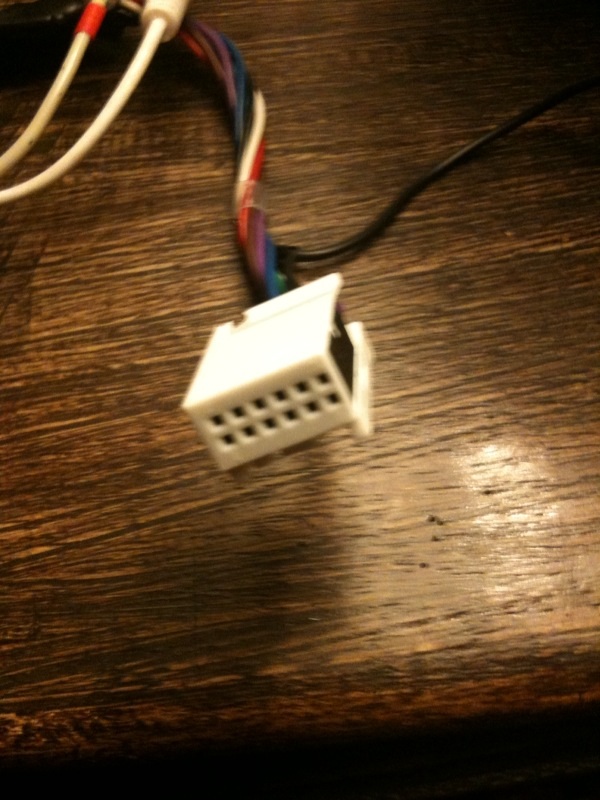

Problème branchement cable entree auxiliaire RCD300
Hello,
Je viens de faire l aquisition d un cordon pour ajouter une entrée auxiliaire sur mon rcd 300 (touran de 2005) et j ai toutes les peines du monde pour savoir où est comment l installer, et comment faire pour y brancher et ecouter un lecteur MP3.
J ai démonté l autoradio et branché le câble en bas à droite de l emplacement prévu pour les branchements puis j ai branché mon lecteur, puis j ai appuyé deux fois sur le bouton CD (comme j ai pu le lire sur quelques posts ici même) et ça ne fonctionne pas...
J essaye de joindre une photo du cordon....
Sinon voici le lien
http://www.carteq-autoradio.fr/prise-au ... tivan.html
Re: Branchement cable entree auxiliaire
Je suis pas sûr que l'on puisse brancher un cordon entrée auxiliaire sur rcd 300 ???
- MELR
- Messages : 10037
Je plussoie...wano a écrit :Je suis pas sûr que l'on puisse brancher un cordon entrée auxiliaire sur rcd 300 ???
Sur le rcd310 oui.
Re: RCD300 : branchement entrée sortie auxiliaire
Et sur le RCD500 MP3 aussi, car sur mon touran de 2007, il avait cette fonction
Re: Problème branchement cable entree auxiliaire RCD300
Je pense que j'ai fait l'acquisition du mauvais câble...furax a écrit :Hello,
Sinon voici le lien
pour votre aide...
le produit :
http://cgi.ebay.fr/LINE-IN-AUX-Adapter- ... 2557046924
marche toujours?
j'ai trouvé :
http://cgi.ebay.fr/LINE-IN-AUX-Adapter- ... 4abae42f42
Lequel choisir?
- MELR
- Messages : 10037
Peu importe le cable, je pense que le rcd300 n a pas la fonction...
Pourtant plus haut dans ce post ça l air de fonctionner avec un cable qui donne l impression a l autoradio qu il a un chargeur CD au cul....
