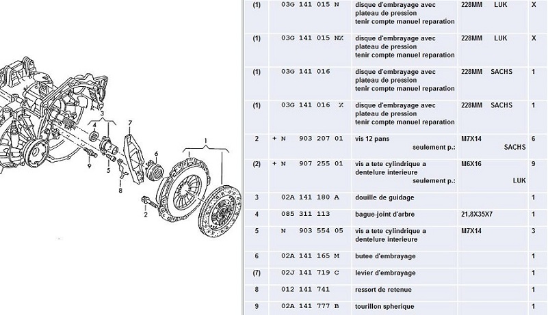

Si tu veux une vue éclatée du système d'embrayage, donne moi ton type moteur, je te sortirai le schéma de Etka :P

OK J'ai trouvé, c'est un BKC 425051

Voilà la vue de ton système d'embrayage avec les références.

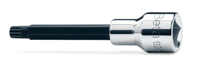

Une dernière question, faut-il des outils spéciaux dans le démontage de la boite ?? autre que clé plate, pipe ou oeil ???

Attention quand même à bien commander le bon kit , car d'après le RTA il y a 2 types de montages différents !

Mis à part une douille comme celle-là et ce que tu as cité je ne vois pas autre chose (à moins que quelqu'un d'autre complète)
La douille est une Beta M8L 12 920 XZN (Facom en fait aussi, de même que d'autres marques, mais de qualité médiocre)

OK merci pour la douille à cardan.
J'ai bien vu qu'il y avait deux référence LUK et deux référence Sach mais qu'elle est la différence ?? ( a part la réf ?)

Il y a deux types de volant moteur ( il n'ont pas la même forme ) , un pour montage LUK et l'autre pour montage Sachs .
D'après la RTA , on peut différencier des deux en ôtant une tôle de protection sur le carter , le volant SACHS possède un contour rond alors que volant LUK possède une moulure et un contour carré .
Après je ne sais pas pourquoi chaque marque a deux références de disques , peut être un à la côte normal et un autre avec une côte réparation ? ( si rectification du volant moteur ?) ........ mais bon , ce n'est qu'une supposition !
Le mieux serait quand même que tu te procure le RTA pour ne pas faire de bêtises , j'ai déjà remplacé quelques embrayages aussi sur différents véhicules ( Rino , Pigo ...) mais jamais sur VW , mais à priori ça n'a pas l'air plus compliqué ! :wink:

C'est d'autant plus bizarre que les références que j'ai sorties sont bien pour le bon moteur, et on se retrouve avec 4 références différentes en fin de compte :shock:
4 références, 2 en Luk et 2 en Sachs, différenciées par un "X".
Valéo a un système dans le meme genre, 2 gammes du qualité identique mais de cout différent en fonction de l age du véhicule.
L une a des références qui commencent par "801" et l autre par "899".
Les "899" sont pour des véhicules de plus de 7 ans, la qualité est la meme que pour les "801", ils vont l un pour l autre, mais c est une histoire de brevet qui n est plus à payer qui réduit le cout.
Peut etre un truc dans ce style avec les références en "X"...

Bon je déterre ce topic pour éclaircir les choses : 4 références existent
1 mécanisme d'embrayage marque LUK pour montage LUK (volant bimasse LUK)
1 mécanisme d'embrayage marque LUK pour montage SACHS (volant bimasse SACHS)
1 mécanisme d'embrayage marque SACHS pour montage LUK (volant bimasse LUK)
1 mécanisme d'embrayage marque SACHS pour montage SACHS (volant bimasse SACHS)
Pour savoir lequel commander il suffit de vérifier (comme l'explique DAN29) quel est la marque de son volant bi-masse.
