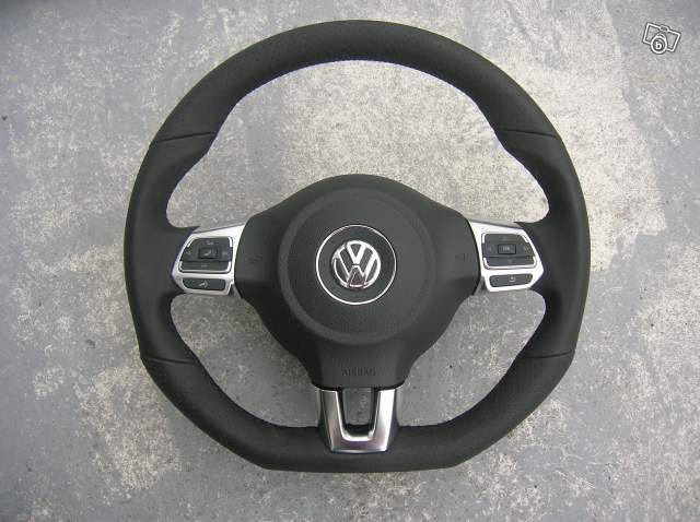

[img]images/uploads/olivemkiii/thumbnails/57 ... 1__184.jpg[/img]
j'ai trouvé ca sur leboncoin il est bien sympa aussi
http://www.leboncoin.fr/vi/77468997.htm?ca=21_s
- tomcat92
- Messages : 9239
C'est le volant de la Golf VI... pour l'adapter sur le Touran, du moins dans sa version VMF, il faut changer le contrôleur du volant... et puis l'airbag de nos modèles n'est pas compatible...
Bref, zoli mais gouffre à thunes
