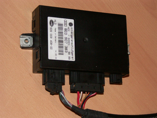

[img]http://nsa09.[ Utilisez la commande "Ajoutez des fichiers joints" pour charger vos images sur TP ].com/img/2009/09/ ... 627526.jpg[/img]

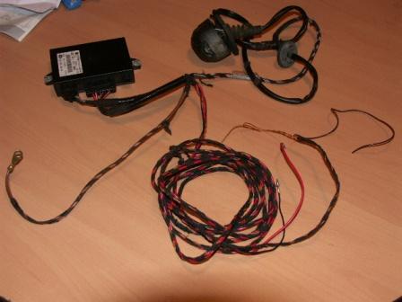

ça c'est simple, ensuite, le faisceaux arrière, descente le long des cable et passages déja établie, pour sortir de l'habitacle,
[img]http://nsa09.[ Utilisez la commande "Ajoutez des fichiers joints" pour charger vos images sur TP ].com/img/2009/09/ ... 728275.jpg[/img]
ensuite, fixation de la prise sur l'attellage
[img]http://nsa09.[ Utilisez la commande "Ajoutez des fichiers joints" pour charger vos images sur TP ].com/img/2009/09/ ... 199204.jpg[/img]
on renvoi le reste du faisceaux sur l'avant
[img]http://nsa09.[ Utilisez la commande "Ajoutez des fichiers joints" pour charger vos images sur TP ].com/img/2009/09/ ... 773556.jpg[/img]
on passe les cables sous les plastiques (sac'est chiant), et on fait resortir vers le boitier fusible.
[img]http://nsa09.[ Utilisez la commande "Ajoutez des fichiers joints" pour charger vos images sur TP ].com/img/2009/09/ ... 737546.jpg[/img]
c'est la que les choses se gatent,
[img]http://nsa09.[ Utilisez la commande "Ajoutez des fichiers joints" pour charger vos images sur TP ].com/img/2009/09/ ... 603101.jpg[/img]
[img]http://nsa09.[ Utilisez la commande "Ajoutez des fichiers joints" pour charger vos images sur TP ].com/img/2009/09/ ... 125088.jpg[/img]
impossible de comprendre comment se fixe les fils de droite sur la photo, et avec quoi, la notice fournit ne montrent rien du tout, si quelqu'un sait, je suis preneur, ou un plan de montage ou encore mieux, des photos, je suis preneur de vos infos.

alors, vue que ma question déchaine les foules :lol: :lol: :lol:
je me suis en fait aperçu en regardant les boites a fusible des différentes années, que la mienne était comme une 2006.
donc, pas les fusibles au même endroit... :shock:
j'ai tous ouvert, passer le cable de retour positif et j'ai ouvert l'arrière de ma boite et la,
y a rien qui correspond au guide de montage fournit par vw, :x
donc, elle part au garage pour qu'un de leurs technicien finissent l'éléctrique....

Message par ronron »
Bonsoir,
j'ai acheter un crochet d'origine d'occas... j'ai aussi le faisceau mais ce dernier me semble incomplet (2 connecteur sur trois utiliser), je n'ai aucun cable qui va vers les feux. :shock: quelqu'un connaitrait il ce modèle de faisceau d'origine (hella) ou aurait la notice de montage qui si raporte.
[img]images/uploads/ronron/thumbnails/pict1072_546.jpg[/img][img]images/uploads/ronron/thumbnails/pict1071_213.jpg[/img]
merci

celui qui t'a vendu le crochet d'occas n'aurait pas tout démonter notament la partie elec qui va au feux ??
ben je ne comprends pas ta question.
normalement un faisceau va vers l'avant du véhicule (bus can + porte fusible) et l'autre va vers la prise pour la caravane/remorque ce qui fait 2.
Le 3ème sert peut être pour d'autres modèles étant donné que ton boîtier est générique sinon la ref du boîtier serait 1TXXXXXXXXXXXXXXXXX
a voir......

fab01 a écrit :ben je ne comprends pas ta question.
a voir......
Je ne comprenais pas pourquoi j'avais une troisieme sortie sans connectique (voir photo) et pas de fil vers les feux arrieres mais vu que c'est le bus can qui commande, il y en a peut être pas besoin. ce week end je vais le monter on vera :!: :?: si quelqu'un a une doc (du faisceau) ca serait super :wink:
a voir......
+1 avec ghostjoy....
Sur ton boitier:
- c'est le bus CAN qui pilote transmet les infos donc on ne se repique pas sur les feux arrières.
- D'ailleurs c'est tellement intelligent que ça envoie aussi des infos sur le bus CAN (ex lampe de renorque grilled)
- D'où l'utilité de se repiquer sur le bus can et et ramener un + et un - parce que les lampes de la remorque faut bien une arrivée de jus. Après a partir de ce +, le boîtier en fonction des infos du bus CAN distribue le jus à telle ou telle lampe.

merci pour vos réponses, j'ai reperé les fils du bus can qui sont identiques a ceux du boitier sur une tresse, sur une autre j'ai un fil rouge 2.5 le plus je suppose, un fil noir 1.5 le moins, mais il m'en reste un avec avec la tresse du bus can rouge et noir 1mm , je ne sais pas quoi en faire :?
