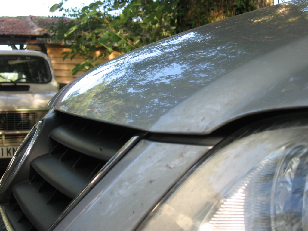

Concernant mon bruit à l'avant du véhicule (cf premier message), je viens de me rendre compte que le capot moteur est décalé (plus en avant de 1 ou 2cm) que la calandre... Est-ce que ca pourrait être une voiture accidentée que j'ai acheté (achat à 125000km) et cela peut-il avoir un rapport avec mes soucis de bruit?
merci de vos avis

ci-joint quelques photos du petit souci de décalage entre capot et calandre... Bizarre non?
je dirais la réponse classique de vw , c'est normal le décalage que tu as
regarde c'est la meme chose sur le mien
par contre au niveau du phare cela s'aligne bien

Sous toutes réserves il se peut que ton capot ait tendance à se lever légèrement quand tu dépasses une certaine vitesse ce qui entrainerait ce bruit. Regardes a niveau de ton capot à l'endroit des tampons en caoutchouc pour voir si tu as une trace de frottement. Sinon à l'arrêt tentes d'appuyer ou lever très légèrement ton capot pour voir s'il touche bien sur les caoutchoucs!
Ce n'est qu'une idée!
