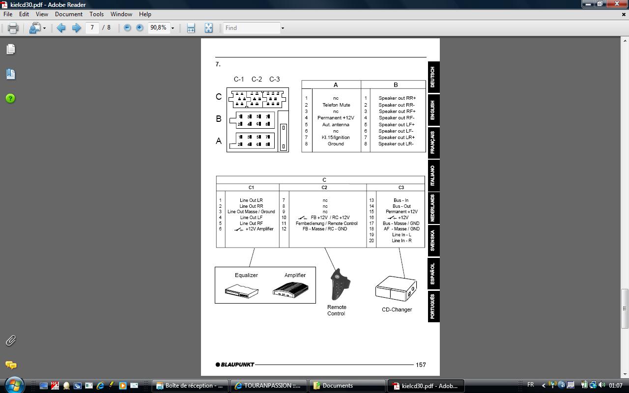

bonsoir,
pour le blaupunkt j'ai un kiel cd30 dans un autre vehicule sur lequel je peux installé l'appareil, mais en fait le cordon que j'ai acheté n'est pas le bon, j'ai trouvé du mini iso bleu (c3 8 broches) vers fakra tout fait, par contre rien pour le mini iso vert est que quelqu'un pourrait me dire quel son les correspondance fakra vers mini iso bleu et vert (c2 et c3 chez blaupunkt) ou quel fil va sur qui
merci
merci

- fakra
- volkswagen_rcd_310_main_N91-10016-300x243.gif (14.75 Kio) Vu 13875 fois
- mini iso c1 c2 c3
- blaupunktkiel.jpg (94.94 Kio) Vu 13912 fois
- MELR
- Messages : 10037
Je pige pas ce que tu veux faire.
Tu peux brancher l interface au Kiel dans les chambres C2-C3, pour l alim il te faut un connecteur Fakra-Iso pour n importe quel autoradio de seconde monte quelle que soit la marque, dispo en centre auto par exemple.
Tu perdras l affichage TDB et les fonctions du VMF.
Bon,
j'ai ce kit bluetooth usb blaupunkt (voir debut du sujet ) qui a deux sortie mini iso bleu et verte c2 c3 et je souhaiterai le connecter au rcd310 fakra apparament j'ai trouvé une convertisseur pour la partie chargeur cd du fakra vers mini iso (c3)que je veux verifie mais rien pour c2 en fait faire une sorte de cordon ref 7607001539 bp
voila
voila
- MELR
- Messages : 10037
L interface n est pas compatible avec un autoradio d origine !
Ils ne parlent pas le meme language.
De meme qu un changeur cd d origine avec un autoradio de seconde monte, et vice versa.
Les accessoires d origine ne sont compatibles qu avec ceux d origine
