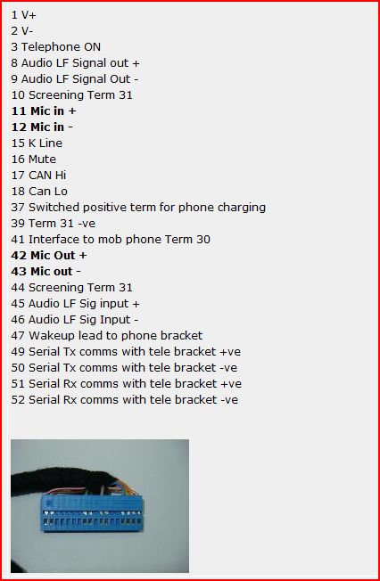

est ce que comme cela ça fonctionnerais pour le micro ?
en faisant juste des ponts entre 11 et 42 ; 12 et 43 et un coup de vcds : controleur 77 mettre 000403 pour le commande mic au volant
prise téléphone.JPG (53.36 Kio) Vu 3923 fois

Voilà le cablage que j'ai fait dans ma voiture :
Sinon, en effet tu peux cabler diretement du BT au RNS, mais sur mon kit, la prise bleu n'était pas "complète", il manquait une rangé (37 à 54), donc impossible de cabler le 42 et 43 :
Donc j'ai du cabler comme au dessus. Je ne sais pas si le kit Premium possède une prise "complète", à vérifier.

le kit premium d'origine possède toute les rangées :mrgreen:

nico cc a écrit :est ce que comme cela ça fonctionnerais pour le micro ?
en faisant ça, tu tournes en rond :mrgreen:

c l'histoire du chien qui se mort la queu; tu ne passe pas par le rns la;avant le controle vocal concernais le téléphone uniquement se qui éxplique que ton micro étais relié a la console directement. maintenant mème les fonctions du rns sont pilotable vocalement donc tu dois passer par le rns qui lui enverras a ta console.
je ne sais pas si il éxiste un cable mais moi j'ai fais appel a mon copain mougwai pour qu'il me prépare un cable plug and play; et c impécable, trés propre et sans bavure!
donc demande lui en mp si il peux t'arranger ca et suis le schéma de principe que eagle4 ta mis 3, 4 message plus haut
