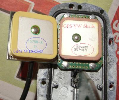

Savez-vous si on peut utiliser l'antenne requin pour le GPS, ou si c'est seulement un bout de plastoc collé sur le toit pour faire joli ?
Dans la doc VW sur le Design Edition, c'était marqué "antenne de toit, inactive si GPS absent". Ca veut dire quoi exactement "inactive" ? Pas branchée, ou sans électronique.
Si ça veut dire pas branchée, on le trouve où le fil ? J'ai jeté un oeil en montant l'autoradio, et je n'ai rien vu à cet endroit là en tout cas....

Ange-Oliver a écrit : Phuture pour répondre à ta question sur l'antenne, je vien de poser le poste et j'ai l'antenne requin avec le fil mais l'embout ne va pas sur le WD6050 :( , donc j'ai mis l'antenne fournis avec et je vais voir si il existe un adaptateur.
Tu as l'antenne requin parce que tu avais déja un GPS auparavant, non ?
Parce qu'initiallement, l'antenne requin n'était installée que si la voiture était équipée GPS, donc c'est normal que le fil arrive jusqu'à l'autoradio dans ce cas.
Mais sur le Design Edition (et peut-être sur tous les nouveaux modèles ?), elle est présente, GPS ou pas.
Seulement si pas de GPS, elle est "inactive".
Il faut un adaptateur Fakra => SMA.
Mais apparemment, la "puce" de l'antenne requin est la même que celle de l'antenne fournie avec le WD6050 (voir la photo : à gauche, le WD6050, à droite, l'antenne requin VW).
Certains ont fait le branchement, et ils ont confirmé que ça fonctionne.
Ce que je ne sais pas, c'est si cette puce est présente dans mon antenne requin, ou si j'ai juste un joli cache en plastique....

Pour l'antenne d'Olivier, oui il avait un poste GPS VW d'origine MFD2
Sinon, je crois qu'il existe 2 modèles d'antenne requin chez VW, l'une sert uniquement à la réception des ondes radio et l'autre fait radio + GPS.
Je pense que tu dois avoir le 1er modèle, uniquement reception radio.
Mais pour vérifier il ne te reste plus qu'à démonter ton antenne requin :mrgreen: :wink:
