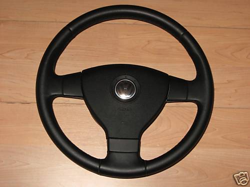

je possede un touran tdi modele 03/2004 ...........il est equipe d un volant 4 branches qui est en train de perdre sa peinture .
j ai trouve sur ebay un volant 3 branches avec son airbag sans commande au volant.
est ce qu il est possible de le monter sur mon touran assez facilement???

je te remercie du lien mais il ne m indique pas si je peux changer mon 4 branches par le 3 que j ai mis en photo qui est comme on le voit sans commande au volant et livre avec son air bag.

Normalement c'est faisable apres on peut pas t'assurer que les connecteur seront les bons. Mais normalement y a pas de soucis.

cela est faisable puisque la "tete" de la cremaillere est la meme
attention a bien debrancher la batterie avant le demontage
et puis il y a juste un risque de devoir passer chez vw pour un effacement de defaut d airbag
apres je sais que certains centre autos le font egalement, comme chez Autobacs (a claye souilly sans faire de pub LOL!) si ils sont équipés du KTS
