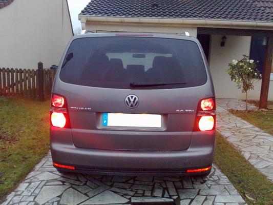

Antares a écrit :
lepoulpe a écrit :Salut dav86, salut Mc Rai,
J'ai enfin fait la manip en vacances, désolé pour ne pas l'avoir avoué plus tôt !
c'est pas très compliqué :
Lorsque l'on est dans le calculateur 09 (module electrique)
on choisit le codage long - à partir de là, cliquer sur le mode assistance.
sur ce, un espèce de tableau - avec des colones de deux chifres (bytes).
il faut cliquer sur la 4° case donc le Byte 4 à ce moment là 7lignes apparaissent avec en position 4 : "enable second rear fog light" ou quelque chose du genre...
un petit clic - en face de la commande - on sauvegarde la commande on quitte vag-com
et voilà le deuxième phare de brouillard arrière est activé.
Je nai pas de captures d'écrans sous la main mais je peux par MP ou tel m'expliquer peut-être plus clairement....
A plus bonne soirée.
*(J'ai même vu qu'il était possible de permettre l'allumage de ces feux de bouillards avec les stops - mais je crois que cette personnalisation n'est pas homologuée chez nous.....)
le tout en image :mrgreen:
Module 09 :
on passe en codage long :
bien vérifier ici que le Bit 1 (4e position sélectionnée en 3) où il y a la valeur 21) n'est pas coché :
il faut cocher ici le Bit 4 (5e position sélectionnée en 3) ) :
faire "Transferer codage" et valider par Ok sur la fenetre du module restée ouverte, et voilà :)

Je vois aussi ca : Byte 03 Bit 1 Rear fog light active (0 = 2 rear fog lights / 1 = 1 rear fog lights)
et ca : Byte 04 Bit 4 Activation of both rear fog lights installed
Alors lequel prendre avec le Byte 21 Bit 4 :?:

Eh bien tel que c'est labellisé, l'octet 21 semble permettre d'allumer les AB arrières en même temps que les feux stop donc lors d'un freinage. C'est une toute autre option selon moi, totalement indépendante de l'allumage des deux AB au lieu d'un.
L'octet 3 indique au porte-instruments si oui ou non deux AB arrières sont physiquement montés sur la voiture.
L'octet 4 permet d'activer ou pas l'allumage du second AB arrière.
