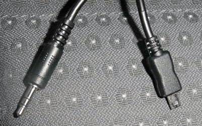

J ai eu l agreable surprise de recevoir le nouveau modele avec prise USB, fente SD et la prise jack remplacée par une nouvelle connection ( style mini usb d appareil photo ) qui permet de brancher un kit bluetooth ou l entrée aux ( cordon adaptateur fourni )
[img]http://www.touranpassion.com/forum/imag ... nk_157.jpg[/img]
Le cordon pour l entrée aux
[img]http://www.touranpassion.com/forum/imag ... on_963.jpg[/img]
Par contre impossible de l utiliser avec mes cles usb (Samsung 16GB et Sandisk 4GB) :(
