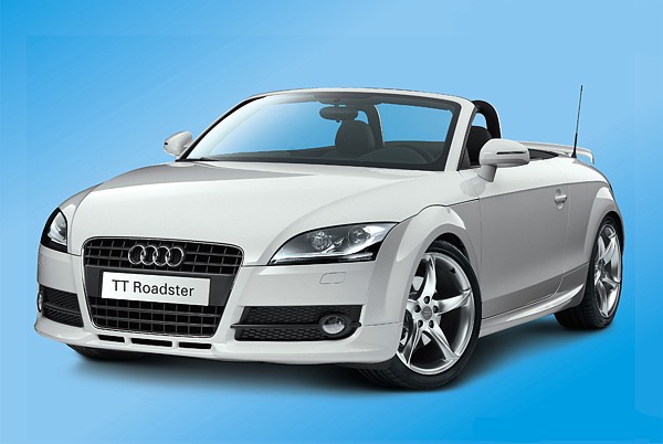

pour info c'est des jantes d' audi tt annee2007 a 7 branches avec une sorte de virgule sur chaque branche. desolé je suis pas tres calé niveau informatique je ne peut pas vous montrer les jantes et la voiture

D'accord, ça va déborder beaucoup des ailes mais quel est la taille exact et l'indice de charge des pneus montés dessus :?:
Vu que tu es en DSG et on suppose que c'est un Touran, pense à ta sécurité et fait attention à l'indice de charge :!:
Sinon, sur TouranPassion, on ne paye pas à la lettre nos messages alors évite le langage sms :wink:
ces sont ces jantes ?
[img]http://www.touranpassion.com/forum/imag ... udi_TT.jpg[/img]
source auto-zuerich.ch

i a dit 7 branches ... ou pas ?

[img]http://www.touranpassion.com/forum/imag ... 006-03.jpg[/img]
Sur celle-ci il y a en 7, en plus elles ont la virgule indiquée par ws93[img]http://www.touranpassion.com/forum/imag ... estion.gif[/img]
