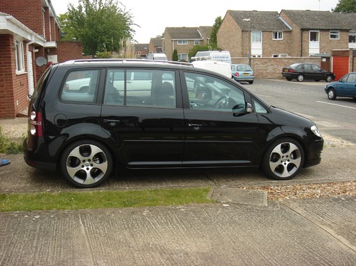

... dites les gars.... vu que je suis un new baby ici et qu'il me faudrait 1 siècle avant de faire le tour de tout je pense, n'y a t'il pas une Touran avec les jantes de GOLF 5 GTI 18 pouces ?
voir tof
ben non c'est peute être parce que le déport n'est pas bon ...

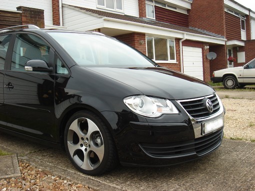

cle
Messages : 284
Enregistré le : 05 juin 2005, 15:53
Message par cle »
en voici un et je trouve que ca donne super bien.
c'est vrai que c'est pas vilain en plus avec un toutou rabaissé
fxp2008
Messages : 2269
Message par fxp2008 »
Yeah c'est canon un petit tuning gentillet qui envoie
groced
Messages : 514
Localisation : Suisse
Message par groced »
Là c'est clair il envoi du gaz ce Toutou !!!
