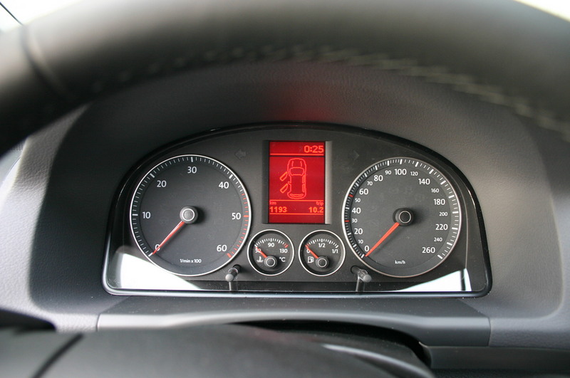

Oui mais si tu as le grand ordinateur de bord (maxi dot de série sur sport (highline) ou avace le gps d'origine) tu peux le faire sans la valise.
Pour savoir si tu as le maxi dot il suffit de voir quand tu ouvres la porte tu voix le dessin d'un touran vu d'en haut avec la porte ouverte. Si tu as le petit ordinateur de bord il n'y a q'une lumière indiquant ouverture de porte.
[img]images/uploads/el_fornicator/touran_-_226_134.jpg[/img]
C'est un maxi dot
[img]images/uploads/el_fornicator/touran_-_189_106.jpg[/img]
Pas maxi dot
