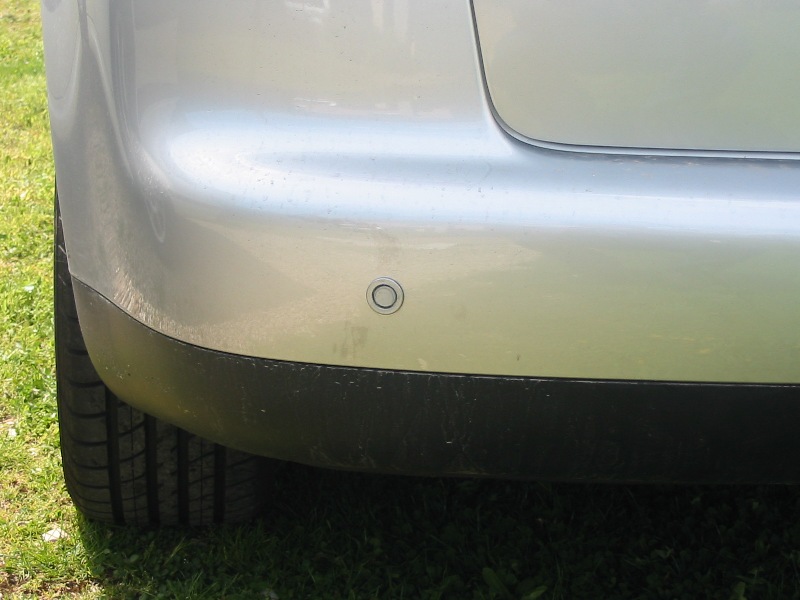

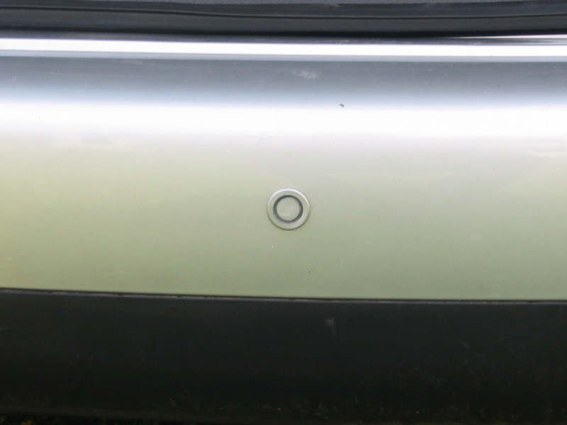

Les photos promises et en tout cas je ne regrette pas mon achat, très efficace car la visibilité arrière lors d'un créneau n'est pas super !!!!
[img]http://www.touranpassion.com/forum/imag ... 11_IMG.JPG[/img]
[img]http://www.touranpassion.com/forum/imag ... 16_IMG.JPG[/img]
[img]http://www.touranpassion.com/forum/imag ... 17_IMG.JPG[/img]

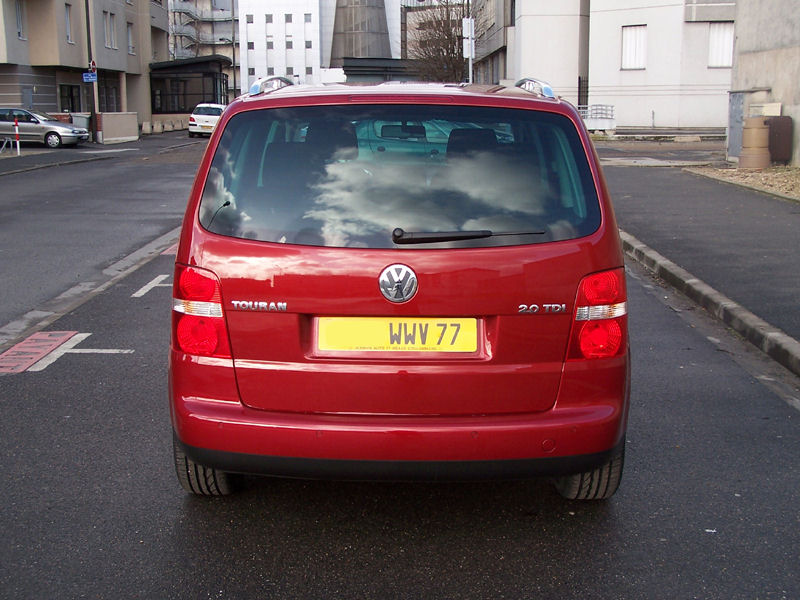

Super Titouran
Messages : 142
Enregistré le : 04 janv. 2006, 14:52
Localisation : Gagny
Message par Super Titouran »
Satanas a écrit :Ca rend mieux sur un rouge piment quand même ! :lol: :lol:
C'est vrai que c'est mieux surtout lorsque c'est d'origine !!! :lol: :lol:
Je n'ai pas pu avoir les radars de recul car j'ai pris un véhicule en stock, ceux que j'ai sont une seconde monte.
Pas trop mal, non !!!! :lol: :lol: :lol:

ElCoyote
Messages : 2080
Localisation : Savoie
Message par ElCoyote »
Travail très bien fait Titouran !!
On dirait vraiment un radar d'origine. En tous les cas moi qui suis équiper du radar cela ne me choque pas .
Satanas
Messages : 4333
Localisation : Enfer !!!!
Message par Satanas »
Vu sous cet angle, vi, c'est pas mal ! :D

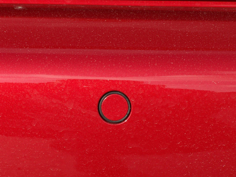

Message par motoman13 »
Bonjour :) ,je viens vous rendre compte de mon travail effectué sur mon touran .
je viens de l'équiper du radar volkswagen 2eme monte ref 1K0 054 630 B .(voir photo de "cc57" au debut)
Le montage à duré 3h environ et je suis bricoleur moyen...mais patient.
je me suis bien sur aidé de vos explications sur ce forum et de la notice de montage jointe au kit (assez claire et précise).d'ailleurs elle explique (avec schéma)le montage sur golf,caddy,jetta et à chaque fois de maniere precise et differente.
Le plus delicat est certainement le dégrafage du panneau interne gauche :oops: là ou il y a le cric..
alors la peinture elle vient de chez feu vert en bombe 11 euros,ils ont les correspondances volkswagen(refvolk."law7"reflet argent pour moi) et elle est beaucoup moins chere"que "vag".2 couches fine et hop....c'est nickel.
Le degrafage du parechoc facile (voir forum),les percages suivre la doc pour les cotes sur touran.pour ma part j'ai du demonter les sieges interieur du fond(7 places oblige) facile que des boulons au sol.aussi demonter le pavillon d'entré du coffre,le coffre range appui tête,un cach sur la moquette et enfin le panneau gauche,vissé et agraffé.
voilà cela vous donnera une :?: idée de plus pour vous aidée à la décision ,sachez que le kit "valeo" (simple)est aussi de très bonne qualité (les radars sont noir et ils existent en option chez eux couleurs carrosserie)et vous le trouvez en promo en ce moment à 79 euros au lieu de 99 chez ...feu vert..non!! je travaille pas chez eux!.
Sinon surveillé ebay pour des kits d'origine à prix tres alléchant.. :biere:
BON MAIS SI VOUS VOULEZ DEPENSER 250 EUROS DE PLUS ...
