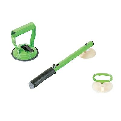

Voici la bête, tu peux en trouver chez manutan.
Mais il ne faut pas rêver ce n’est pas un outil miracle
On s’en sert pour redresser une tôle inaccessible par derrière sans matraquer la tôle. Quand elle est trop marquée, on soude à la carrosserie des rivets que tu utilises avec une pince qui a un contrepoids.
