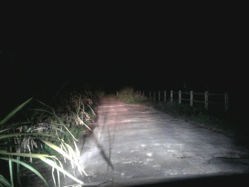

pour prouver a tous qu'on peut monter un kit hid bien que non homologué, tout en ayant un faisceau bien réglé, bien homogène et ça sans éblouir qui que ce soit a condition d'avoir des optiques à lenticulaires
au niveau puissance du kit autant rester en 35w comme les xenon constructeurs, le 55w est a proscrire en croisement car trop éblouissant meme bien réglé! par contre libre a vous de le monter en feux de route
désolé la qualité photos prises avec mon téléphone

zazounet971 a écrit :pour prouver a tous qu'on peut monter un kit hid bien que non homologué, tout en ayant un faisceau bien réglé, bien homogène et ça sans éblouir qui que ce soit a condition d'avoir des optiques à lenticulaires
Elles sont jolies les photos mais elles ne prouvent rien quant au fait que ce soit bien réglé. Fab01 va plus tarder à rappliquer je sens... :lol:
il faut voir en vrai pour s'en rendre compte, en tout cas depuis mon réglage a la machine je n'ai aucun appels de phares et dernièrement j'ai meme conduit la voiture du paternel et lui me suivait avec le toutou et ben aucun souci

Si j'ai le temps Zaz, je prendrai des photos du mien et tu verras qu'au niveau du faisceau, ce n'est pas du tout pareil.
