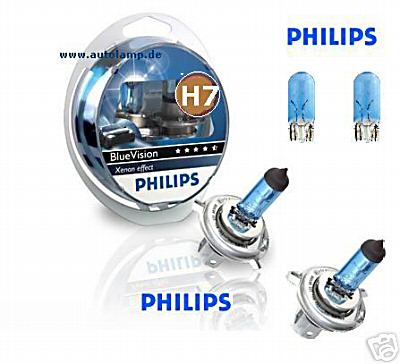

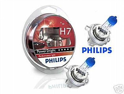

J'ai tout de même une question on parle beaucoup des kit HID Xénon
Site philips
ce sont des HID ou des Xénons?
Certaines sont en 100W, dont interdite sur route en France.
http://cgi.ebay.fr/2-AMPOULE-XENON-GOLF ... dZViewItem
http://cgi.ebay.fr/XENON-AMPOULES-H4-VW ... dZViewItem
Vous noterez au passage la nenette qui a utilisé les ampoules est pas mal...

en fait ce sont les Deux
Les Ampoules Xenon porte leur non de par le gaz qu'elle contiennent
A la base l'ampoule Xenon est une hallogene rempli au xenon qui donne des intensité lumineuse superieure et une durée de vie plus importante
La les Xenon HID combine le gaz Xenon avec une ampoule a decharge
donc dans la theorie on recupere l'eclat du xenon avec la puissance du HID
niveau durée de vie ca a l'air d'etre interresant mais pour le prix....

Bon votre avis
Pour les feux de croisements : BlueVision
- BlueVision H7.JPG (24.36 Kio) Vu 2228 fois

et
pour les feux de route : Power2night
- Power2Night H7.JPG (20.26 Kio) Vu 2227 fois
y a mieux !!
Ca s'appelle d2s
Ca s'appelle d2s

apres plusieurs trajet de nuit je les trouves tres bien bonne intensité du faisceau et bonne longueur
je pense qu"elles sont mieux que les bluevision , avant j'hésitais entre les blue et les extremes et je pense que j'ai fais le bon choix
pour les feux de route , je roule trop peu en plein phare pour avoir la nécessité de changer et de mettre les GT 150

merci dav-86
bon ba maintenant je sais plus ! bluevision ou extremepower ???????
plouf plouf ca sera toi !
