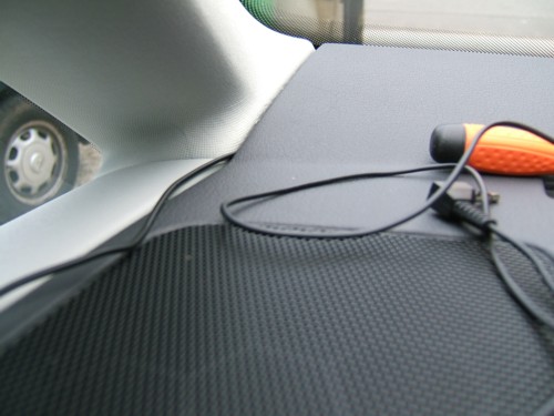

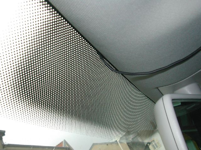

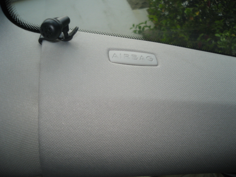

PIMPON60 a écrit :Comment as-tu passer le fil?
j'ai passé le fil le long en haut entre vitre et plafond, mais rien de fixé, juste glissé et çà tient environ 3000 kms sans tombé, puis faut le remettre vite fait pour les 3000 prochains km :) :)
Faudra que je mette une photo si tu veux pour mieux se rendre compte.

Oui je veux bien une photo, cela me permettrais de mieux me rendre compte. Je pense que je ferais dans le même style, trop compliqué de tout oter pour encastrer.

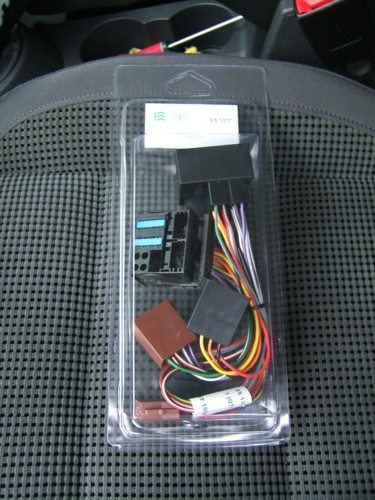

Je reviens de Paris. Je suis allé chez Parrot pour le faisceau ISO/VW. Je l'ai obtenu pour 13€20. Acccueil sympa par une charmante hotesse.

lorenz054
Messages : 5625
Localisation : Nancy (54)
Message par lorenz054 »
je te mets des photos dès ce soir.

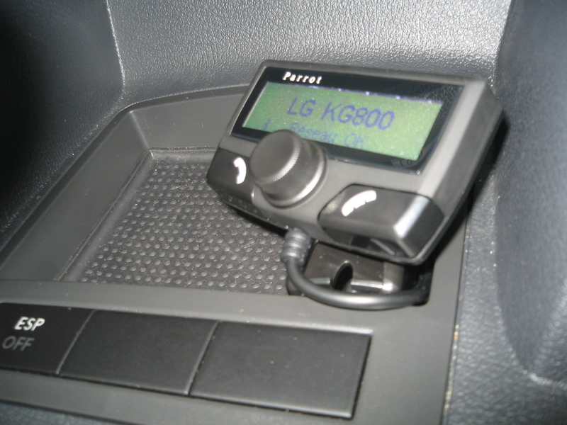

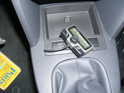

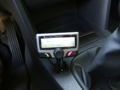

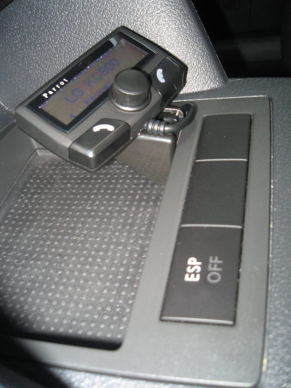

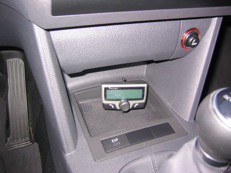

Ca y est, mon kit est en service.
Tout est installé, il ne reste plus que l'afficheur à fixer, je l'ai placé entre le levier de vitesse et le vide poche là où se trouve l'ESP.
Le kit fonctionne très bien. L'installation est assez périlleuse surtout pour remettre en place l'autoradio... Que de fils...
lorenz054 a écrit :

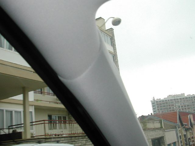

Avec un peu de retard Pimpon60, voici les quelques photos, mais pas évident à montrer. :

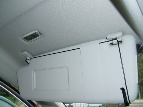

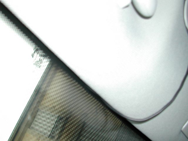

Merci bien pour les photos et conseils Lorenz054.
J'ai pris le meme passage mais en mettant sur le pare soleil. Photos d'ici peu.

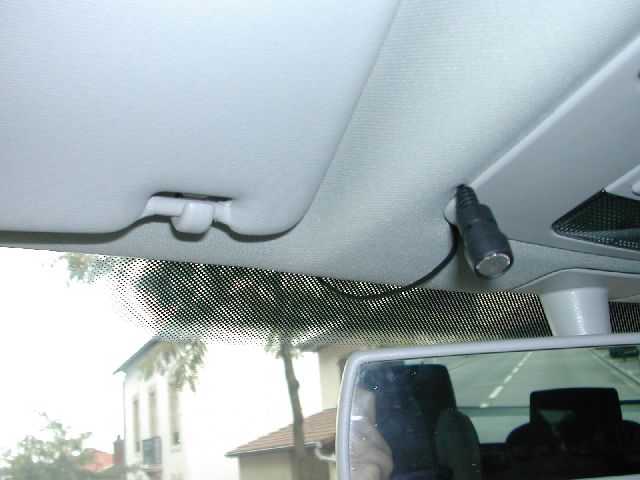

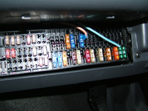

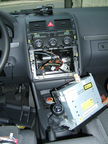

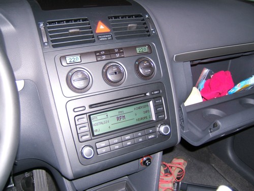

Voila quelques photos de mon installation qui a duré un certain temps quand même.
Merci à tous les posts précédents concernant le montage du CK 3100 et CK3000 sans quoi, je serais peut-etre encore dessus...
Position du micro en attendant de voir si je le laisse à cet emplacement
Le faisceau adaptateur de chez Parrot au pris de 13.20€
Démontage de l'autoradio : très facile pour la dépose, ce n'est pas du tout évident à remonter à cause de l'encombrement du faisceau...
Le fameux + non permanent
Là çà commence à se compliquer pour tout insérer derrière
Pose de l'afficheur dans un endroit discret
Le kit marche du Tonnerre.

lorenz054
Messages : 5625
Super PIMPON60 et de belles photos, merci bien.

Comme Pimpon60 j'ai egalement acheter le faisceau de chez Parrot et fait la liaison du +non permanent avant le fusible de l'alimentation du kit.
Tout á bien marcher jusqu'au moment ou j'ai enfoncer la cosse sur le 33 de la boite á fusibles, lá l'avertisseur de panne de l'airbaig c'est allumer sur l'odb et depuis ne s'eteint plus.
Quequ'un á le même probléme? Quelqu'un á une solution autre que repartir au garage?

Je viens de retrouver un des messages de l'epoque:
"Concernant le RCD 300 du VW Touran, je vous transmet si joint la photo de ce connecteur.
Son prix est de 13,2 Euros + environ 20 de frais d’envoi
Référence Parrot AC0000018AA
Si vous êtes intéresse par cet adaptateur, contactez aussi le service commercial avec cette référence."

Alex34

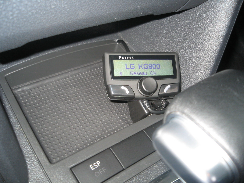

Messages : 342
Message par Alex34 »
Voici mon montage
Petite integration du micro dans le plafonnier
