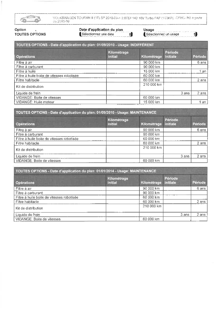

Si ça peu aider voici ce que ma sorti VW
Touran II (3) 2.0l TDI 140 CV 16V Turbo FAP
Donc pour moi 210 000 Km
Djedje
2012-2017 Touran 2 restyllé CONFORTLINE 140 DSG6
2017-2019 Tiguan 2017 2.0L 150CV CARAT EXCLUSIVE R-LINE (All Option)
2019 - Touran III 2.0 TDI 190CV BLUEMOTION TECHNOLOGY R-LINE DSG6
