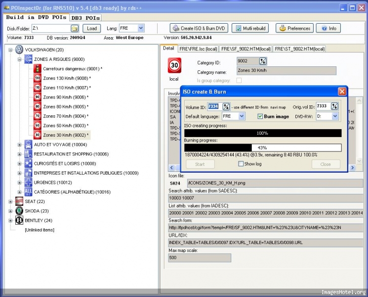

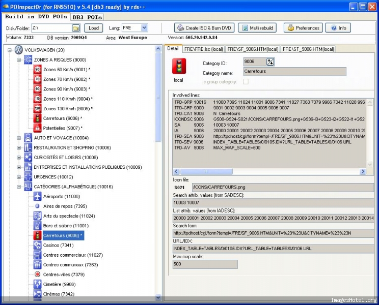

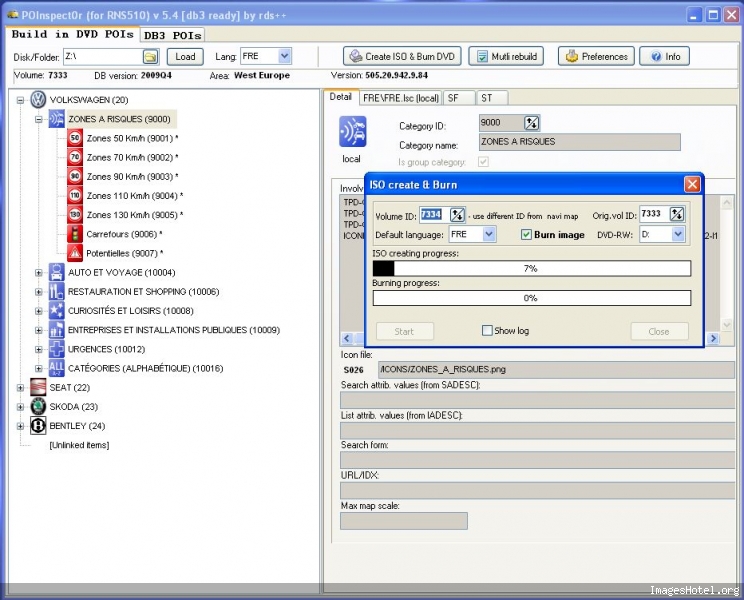

Début des Ennuis :
Importation des POI sans problemes :
Ensuite j'ai coché les radars , ils sont bel et bien reconnus.
les Icônes sont là à la sélection.
Lorsqu'on passe en mode Map ( carte ) et affichage il y a un grand mélange des icônes.
Rendez-vous compte , un Radars Fixe de 110 est représenté en McDO. 89hgt241

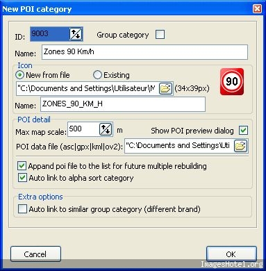

C'est le problème que je rencontre aussi.
Radas a fourni la 5.2 (RC) avec une BdD d'icônes.
J'en ai ajouté des persos pour etoffer, et voilà mon résultat (le même que le tien, donc)
As-tu uniquement utilisé les icônes "internes" ?
topic9583.html

tomcat92 a écrit :C'est le problème que je rencontre aussi.
En effet le fait de de rajouter un répertoire d'Icônes ou même des Icones à l'unité ça chamboule le schéma de la Base de données DB3.
Lorsqu'on sélectionne le Schéma, tout est bon.
à l'affichage tout change car PoInspect0r 5.2 rc se mélange les crayons.
la Version 7.1 ( *.DB3) est bien structurée et va chercher par Id_images dans la table qui sert de relais.comme cette table ( Voir Champ Name_String_ID dans la table Poi_BaseAttributes) est erronée et que tout est mélangé ( à moins de la rectifier à la main ce qui prend des heures). elle va prendre l'icone d'un autre POI à la place.,
il va falloir donner à chaque champ son Name_String_ID ( Numéro)) ce qui n'est pas un mince affaire.
PoInspect0r n'est pas le seul fautif , il faut savoir aussi que sa tourne pas mal.
le fait de prendre + 6 POI à la fois gène la calcul.
Je dirais que la 7333 est encore en Beta , pour moi les requêtes générées dans la table PredefinedStatement , Champ Par2 seront à améliorées car dans les règles de cette base on se soucis pas des règles d'intégrité de certains champs et leur nombre Maxi géré à la Volé.
Je suis d'accord c'est très compliqué à gérer même pour PoInspect0r

Le tutorial est clair sauf que POInspect0r à pas mal évolué depuis et la fenètre d'ajout a évolué. Elle ressemble maintenant à ça:
[img]http://www.imageshotel.org/images/cazlamn/methode03.jpg[/img]
Avec la version enregistré vous pouvez (et devez) cocher "Auto link to alpha sort catégory". Cela permet de faire comme pour les PIO d'origine un double classement par catégorie et par ordre alphabétique. Cela évite aussi au logiciel du RNS510 de faire une différence entre les POI ajoutés et ceux d'origine. C'est plus sur...
Une fois le boulot fini ça donne çà (voir exemple en surbrillance) :
[img]http://www.imageshotel.org/images/cazlamn/methode05.jpg[/img]
Par mesure de sécurité je fais un "multi rebuild" (touche sur le bandeau). Je ne suis pas certain que cela serve à quelque chose mais une reconstruction, cela ne peut pas faire de mal.
Pour terminer il faut graver l'image et le DVD.
Appuyer sur "Create ISO and burn DVD". C'est là qu'il faut être rigoureux.
Mettre dans le champs "Orig. vol ID:" le numéro du volume qui apparait dans la fenètre principale sous Disk/Folder : 7333 pour moi.
Dans le champs "Volume ID :" mettre un numéro augmenté d'une unité au dessus de cette qui est mémorisée dans votre RNS 510. Si c'est celle d'origine comme moi, mettre 7334.
Défaut language : IMPORTANT, ne pas oublier de mettre FRE
Cocher "Burn image" pour graver le DVD vierge qui sera mis dans le graveur dont la lettre sera mise dans le champs DVD-R.
Il ne reste plus qu'à attendre pour obtenir un DVD prêt à être mis dans votre RNS 510.
[img]http://www.imageshotel.org/images/cazlamn/methode06.jpg[/img]
