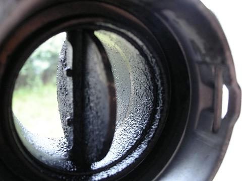

je fais moi aussi moins de 12000 km par an. et mes trajets quotidiens sont très courts (boulot à 5 km). cependant, ma conso ne s'en ressend pas : il m'arrive de faire moins de 5,5 l/100 et à l'arrivée, c'est vrai que la T° eau n'est pas à 90. il est vrai que mon trajet c'est de la ville sans en être : limité à 50 km/h mais avec 2 feux seulement (la zone du Lac à Bordeaux). cela peut encrasser l'échappement, d'ailleurs j'ai déjà changé la tubulure l'année dernière (j'avais moins de 40000 km)
[img]http://www.touranpassion.com/forum/imag ... t1_193.jpg[/img]
depuis, je pousse régulièrement le moteur quand il est bien chaud histoire de décrasser comme dit plus haut.
