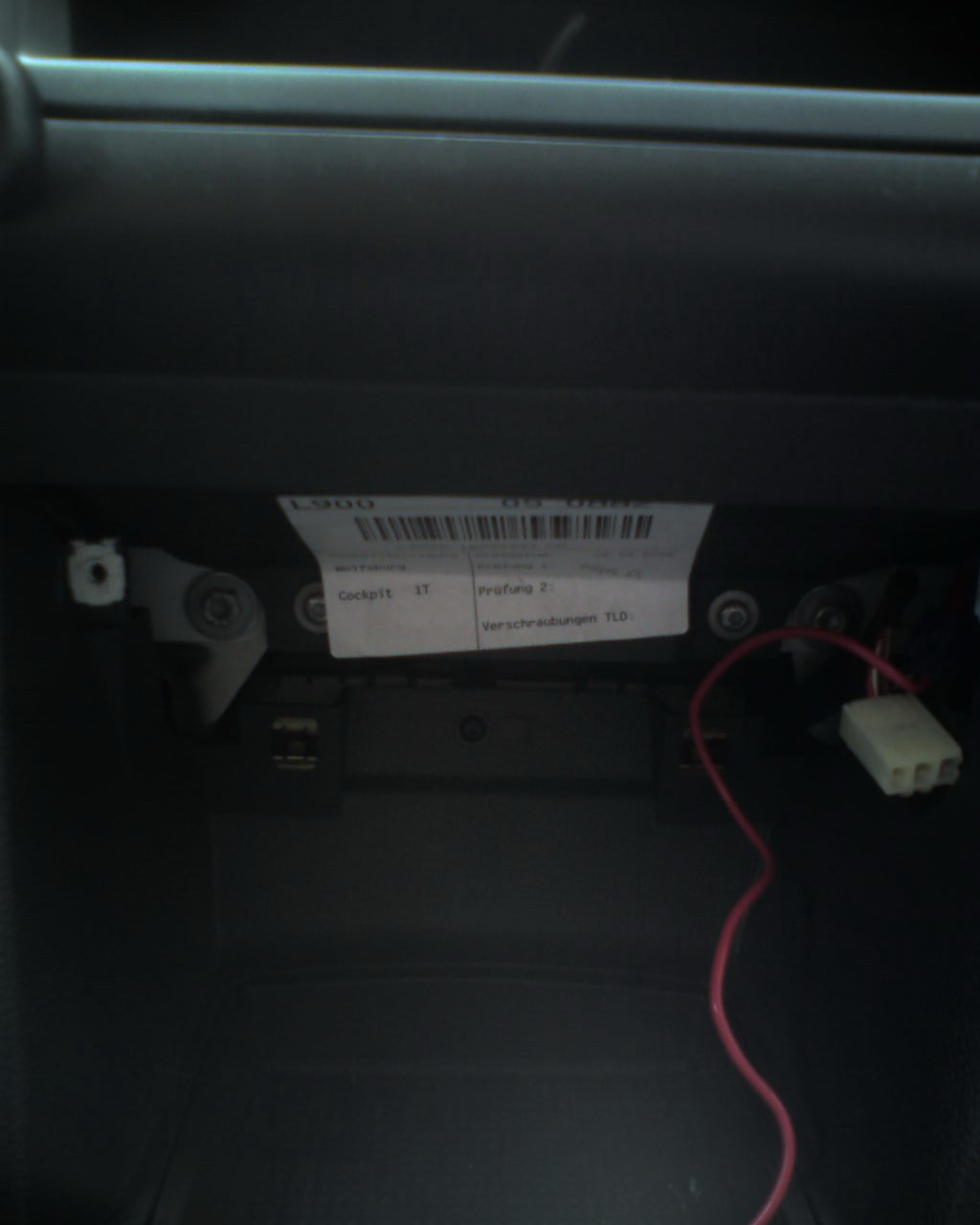

J'ai ainsi démonté l'allume cigare / cendrier de la voiture :
cf ICI : http://www.touranpassion.com/forum/viewtopic.php?t=893

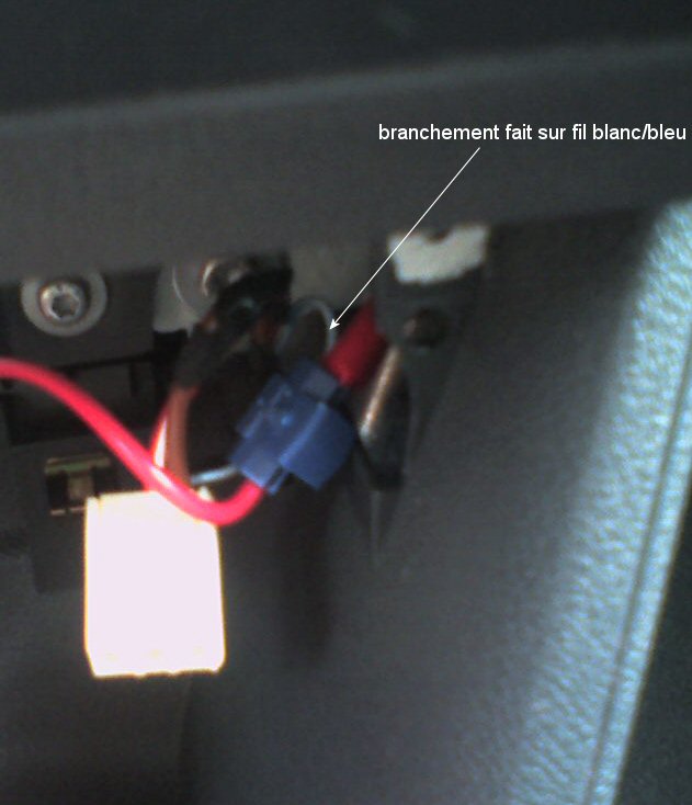

et j'ai pris en fait le + sur l'allume cigare (au cul) car tu as 3 fils :
Brun (la masse), rouge/blanc (+12V permanent), et bleu/blanc (+12V lumière).
Donc en reliant à la masse et au fil bleu/blanc
, cela permet automatiquement d'avoir uniquement le néon quand les feux positions ou croisement s'allument.
J'ai mis par précaution fusible et interrupteur me permettant de le couper si je veux le néon même avec les feux allumés.

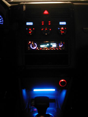

Et l'effet résultant :
Voila n'hésitez pas à me demander conseil ou autres.

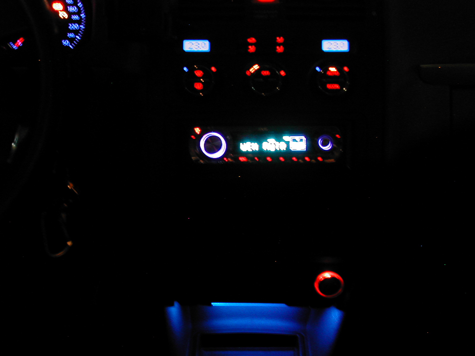

Quelques photos en compléments :
[ image externe ] [ image externe ] [ image externe ]

Message par lorenz054 »
Bah juste la nuit, comme çà, cela s'allume avec les feux et çà fait plus chouette je trouve dans la voiture : mais je te rassure, cela ne se voit pas des masses, et comme j'ai mis un interrupteur, caché dans le cendrier (heuresement je ne fume pas :)), je peux le couper si je veux :)
C'était un peu une envie suite au Touran de notre ami John qui avait fait çà sur le sien.
Mais çà s'arrêtera là côté Tuning Néon.
