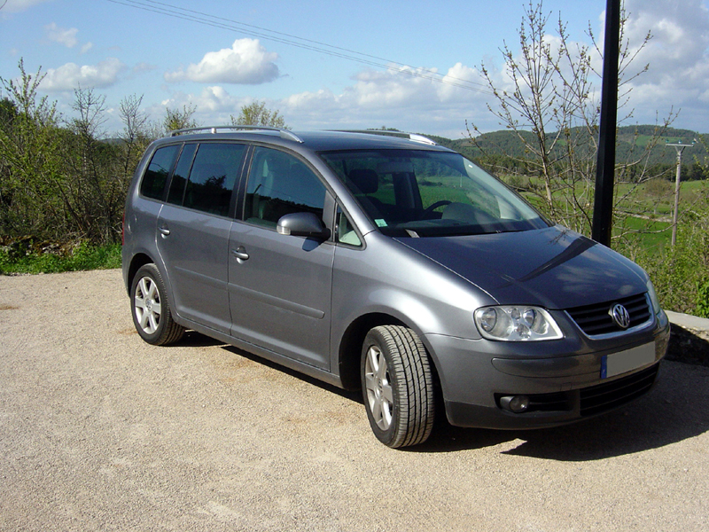

140 DSG Carat... C'est de l'alu je crois...
[img]http://www.touranpassion.com/forum/imag ... C04789.jpg[/img]
Mais les jantes alu ne sont pas peintes !!!!!!!!! ou alors elles ont peut-être vernies ?Sector_94 a écrit :140 DSG Carat... C'est de l'alu je crois...![]()
Vindel a écrit :Mais les jantes alu ne sont pas peintes !!!!!!!!! ou alors elles ont peut-être vernies ?Sector_94 a écrit :140 DSG Carat... C'est de l'alu je crois...![]()
