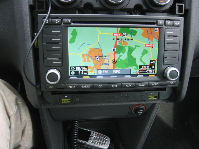

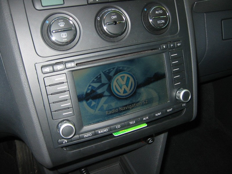

Quelques photos de mon installation du RN S2 de Blaunkpunt installé sur les VW TOUAREG :
Je vais commandé un autre cache autoradio/clim de Touran car je dois le découper pour une intégration parfaite...
Il faut que j'intègre sous la planche de bord cette antenne GPS (qui est une simple antenne GPS à 15€)
Le GPS n'est pas extra (lenteur) mais les fonctionnalités annexes sont bien présentés (boussole, altimetre, devers, TMC).

Voici le GPS installé correctement :
Comme j'ai un peu de place sous le GPS (la ou j'ai glissé la carte verte BP :roll: ) , je pense mettre une entrée audio et video en facade (le RNS2 possède une entre AUX audio et video composite).
A suivre donc !

Thomax***
Messages : 1666
Localisation : Alsace (68)
Message par Thomax*** »
C'est du fait maison ton entourage?!?
Bien vu...
Tu n'as pas de problème de chauffe le l'appareil?
jsm
Messages : 566
Message par jsm »
Thomax*** a écrit :C'est du fait maison ton entourage?!?
Bien vu...
Oui : j'ai commandé un cache d'origine (20€) et je l'ai découpé à la scie à métaux (3 minutes). Un peu "brutale" comme méthode mais c'est propre sauf la partie basse où l'on redécouvre l'arrondie des RCDx00.
L'appareil dispose d'un ventillateur interne thermorégulé. Il ne s'est pas encore déclanché (ou il est TRES silencieux).
