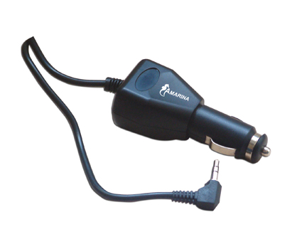

Je ne sais pas si c'est ici que je dois mettre ce message mais ça peut concerner le MP3.
Je ne m'etais pas interessé à ce genre d'installation jusqu'a ce que je decide d'eventuellement investir dans un lecteur type DVD.
L'eternel probleme rencontré est celui du son.
Il y a un appareil qui doit pouvoir resoudre beaucoups de problemes (installation, demontage, multi utilisation...), je ne sais ce qu'il vaut en efficacité mais le prix fait rever.
Environ 30 €...
Tout ce qui a une sortie jack peut etre ecouté sur la radio par l'intermediare d'un emetteur FM qui utilise la frequence 107.9... Et vu que c'est de la FM, la qualité doit etre tres bonne.
C'est pas gros et ça se branche sur l'allume cigare.
Il peut se mettre devant, derriere, dans un autre vehicule...
Voir sur http://www.amarina.fr/pages_fr/fiche_pr ... pdt_id=208
A voir....
Voila une photo :
[img]http://www.touranpassion.com/forum/imag ... eurmp3.jpg[/img]

Yep, merci bon lien, par contre, je me demande au niveau de la qualité si c'est au top ou pas, çà doit être de la qualité radio à la fin. Mais bon, pour le prix, cela peut être une bonne alternative à la solution Connects2 qui est elle à 99€. Merci
lorenz054 a écrit :Yep, merci bon lien, par contre, je me demande au niveau de la qualité si c'est au top ou pas, çà doit être de la qualité radio à la fin. Mais bon, pour le prix, cela peut être une bonne alternative à la solution Connects2 qui est elle à 99€. Merci
Qualité radio FM.
De toutes les façons en sortie jack tu passes d'un fichier numerique compressé avec perte de qualité à de l'analogique...
La qualité FM est bonne ou tout au moins suffisante pour le MP3, le risque est donc sur la qualité de transfert du signal...
Ce qui est surtout interessant c'est la flexibilité et la mobilité : Changement de vehicule, changement de place du lecteur (Ipod, Pc, DVD...) dans le vehicule (avant, arriere), maison avec adaptateur secteur...
A tester...

Je l'ai acheté ce petit joujou transmetteur fm sur 10 je lui donne 7.
En effet son plus c'est de ne pas necessiter d'installationet de pouvoir etre rangé facilement.
Mais il y a des moins:
Si on se situe dans une région qui dispose d'une radio proche du 107.9 sur lequel on rçoit sa musique, il n'est pas rare d'avoir des interférences...
Si on veut monter un peu le son, il est clair qu'entre 2 plages un bzzz génant se fait entendre....
Quoi qu'il en soit j'ai bien apprécié l'avoir cet été pour écouter la musique de mon archos...
Compte tenu de la facilité d'utlisation, du prix et pour ceux qui ne sont pas des puristes du genre je trouve que c'est une bonne alternative....

L'as tu essayer dans un Touran car j'ai lu quelque part (je ne sais plus sur quel forum) qu'un tel transmetteur était inutilisable dans un Touran. D'après le forumeur, il avait essayé plusieurs modèles et prétendait que cela ne marchait pas à cause de l'antenne double du Touran.
Si pour toi cela marche bien dans un Touran, peux-tu nous donner la marque de ton tansmetteur FM. Merci

Sector_94 a écrit :Bonjour à tous,
Environ 30 €...
A voir....
il a effectivement l'air bien pratique cet adaptateur, mais il doit quan même y avoir pas mal d'interferences, surtout autour des grandes villes ...
Si quelqu'un l'utilise sur un touran, je suis preneur pour un petit retour d'experience avant de sauter le pas ...

Ben oui je te confirme que c'est bien sur un Touran que je l'utilise.
J'ai un Fsi 1,6 sport de juillet 05.
J'ai acheté exactement celui qui ets sur la photo plus haut sur ce lien (je ne sais pas j'ai droit de le mettre ?) http://www.maisoneo.com/html/produits/p ... =Y&idp=pli
ah dernier truc... mais ça va sans dire....il vaut mieux lancer tes mp3 à l'arrêt avant de rouler parce que bidouiller ton lecteur pendant que tu roules ... c'ets pas le top.... surtout si comme moi tu le poses sur la planche sous le cendrier...
