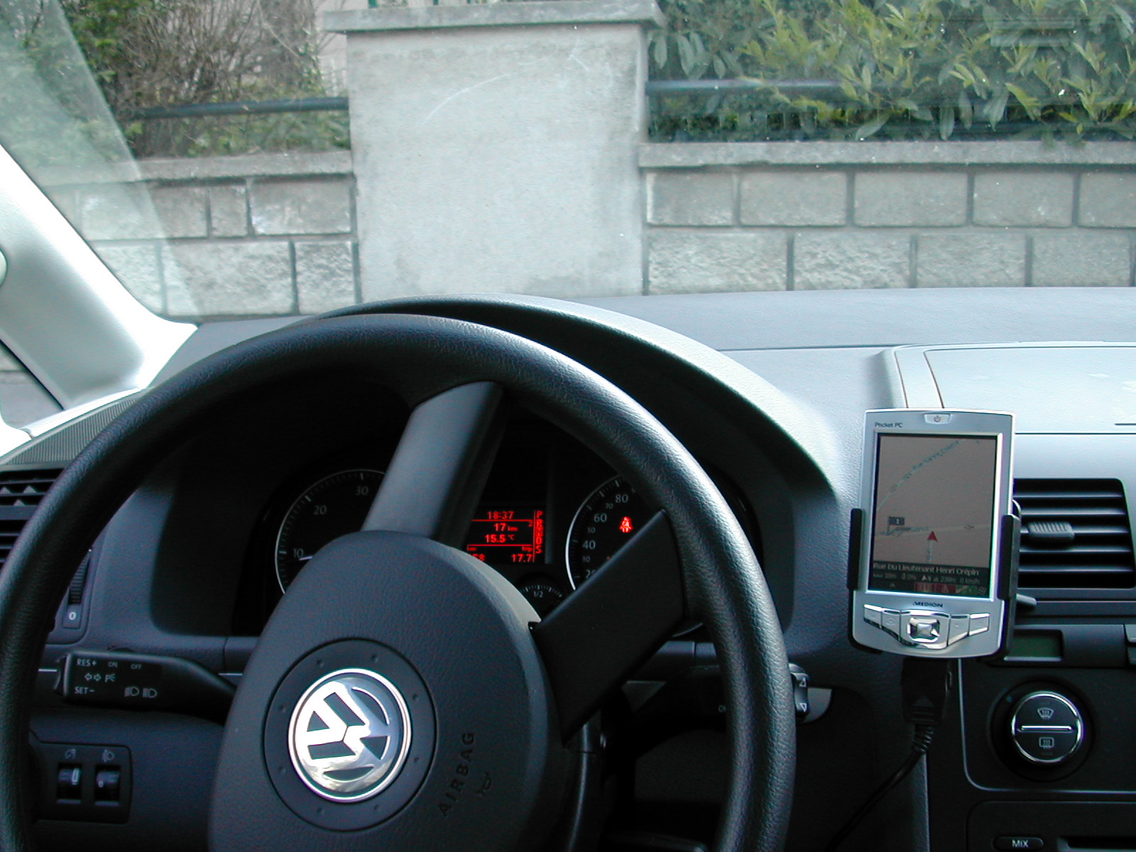

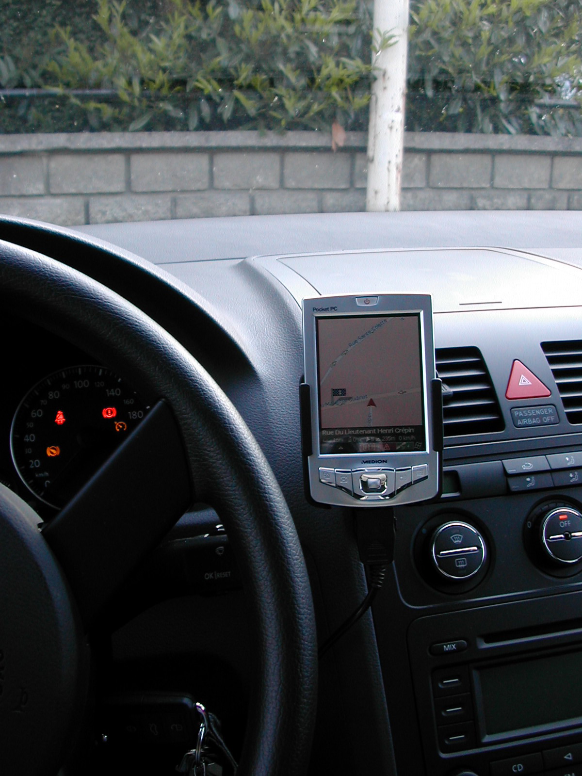

Voici ci-dessous quelques photos de mon installation refaite ce jour.
PDA (Medion PPC250) et GPS Filaire Royaltek (entièrement camouflé)

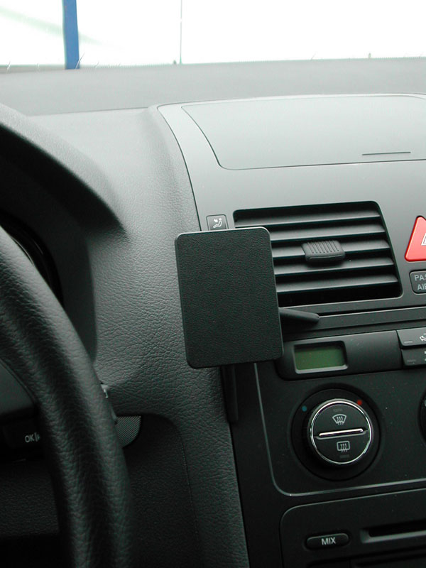

Tout d'abord, les supports Brodit achetés pour faire cela proprement, tout le détail ici : http://www.touranpassion.com/forum/viewtopic.php?t=132
[img]http://www.touranpassion.com/forum/imag ... N1801b.jpg[/img]
Ici, support avant installation de la rotule et mise en place du PDA.
[img]http://www.touranpassion.com/forum/imag ... N1802b.jpg[/img]

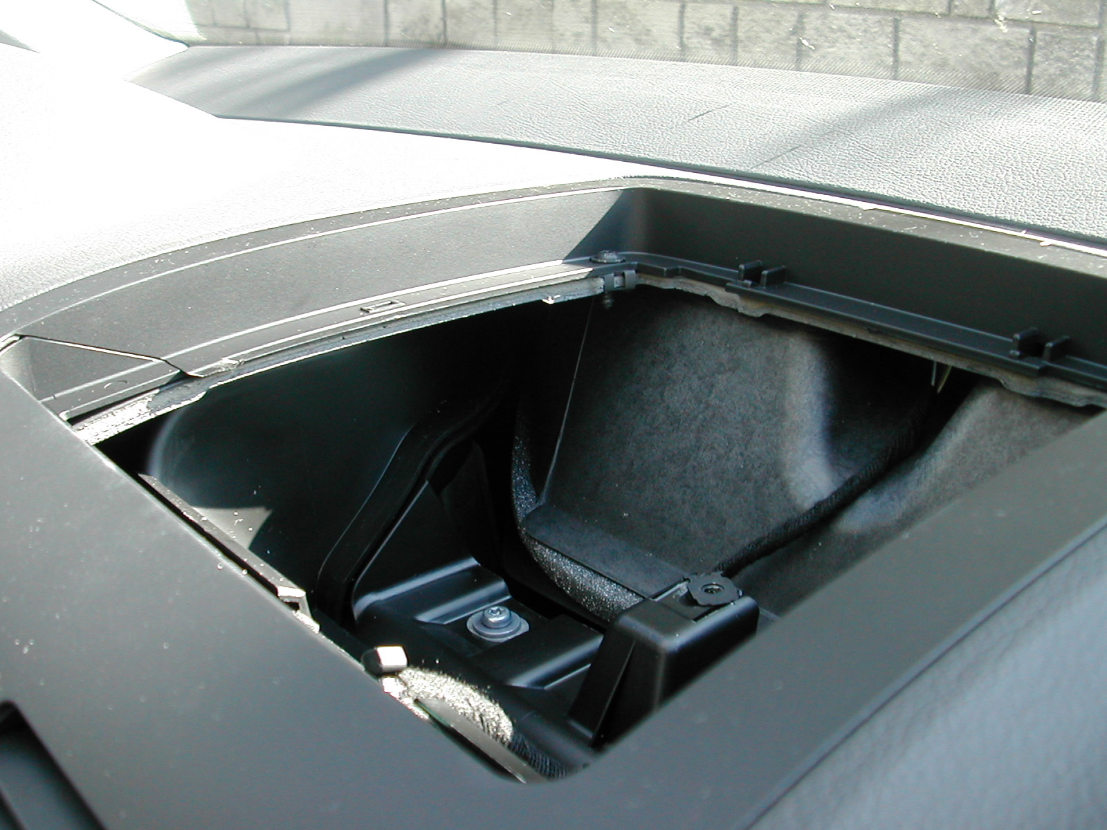

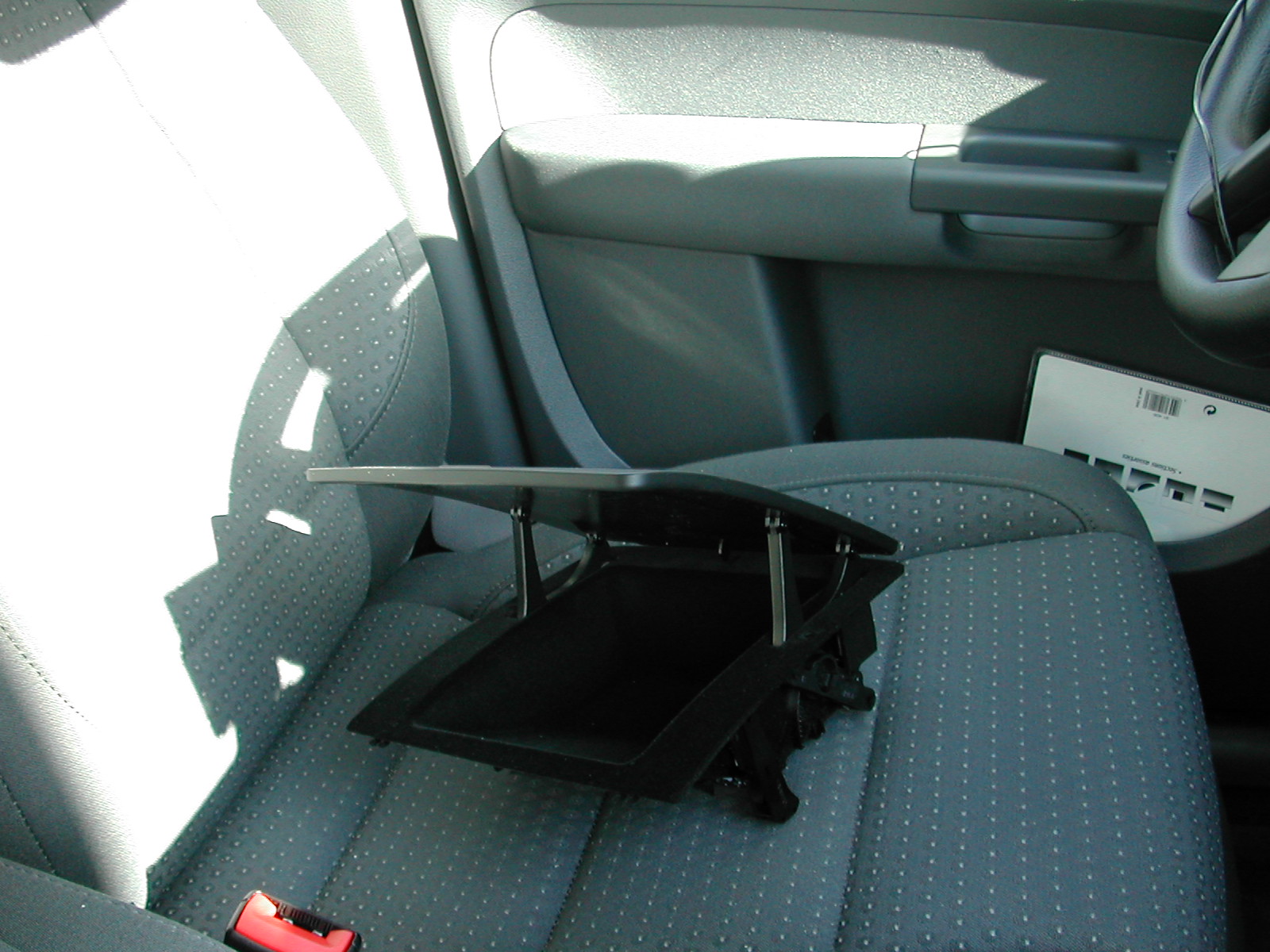

Démontage du vide poche :
[img]http://www.touranpassion.com/images/DSCN1868s.jpg[/img]
[img]http://www.touranpassion.com/images/DSCN1869s.jpg[/img]
J'ai mis donc dans ce dernier trou, sous le vide poche avant de le replacer le récepteur GPS et il capte nikel. J'ai fait passé les fils derrière au fond à gauche sous la vide poche et ils retombent en dessous du tableau de bord (en dessous du volant).

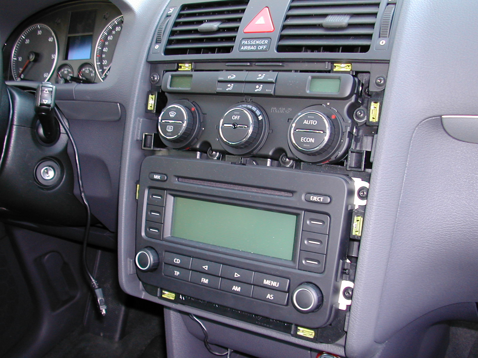

J'avais même démonté au début la facade avant mais pour rien pas besoin :
[img]http://www.touranpassion.com/images/DSCN1870s.jpg[/img]
[img]http://www.touranpassion.com/images/DSCN1871s.jpg[/img]

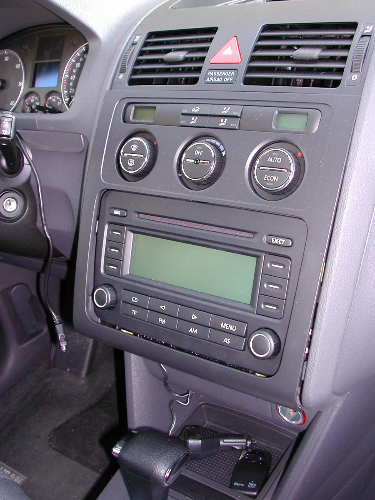

Et ainsi, à la fin, aucun fil apparent, tout est caché sans pb :
[img]http://www.touranpassion.com/images/DSCN1872s.jpg[/img]
[img]http://www.touranpassion.com/images/DSCN1873s.jpg[/img]
Le support Brodit est top car orientable comme je le souhaite en fonction de la luminosité ambiante et extérieur (si trop de soleil).
N'hésitez pas si vous souhaitez d'autres infos ou photos.

C'est dans cette partie là ???
Le cache me semble opaque quand je regarde sur la mienne.

Sector_94 a écrit :Bravo
[img]http://www.touranpassion.com/forum/imag ... 1869tc.jpg[/img]
Oui, c'est bien à cette endroit que j'avais fait les tests de reception GPS. Ca capte parfaitement et il y a suffisament de place pour y loger une antenne GPS.
Lorsque j'avais démonté le vide poche, je crois me souvenir qu'il y a une zone transparente marron au niveau de la charnière du rangement sur la planche de bord.
Bravo pour cette installation discrète :wink:

Super install bravo, par contre, les indications pour le démontage du vide poche et de la fac avant sont données ou tu y es allé "au hasard"??
Pour le vide poche, c'est facile (retire la vis au fond du vide poche et lève le tout)
Pour la facade qui entoure l'autoradio, c'est plus délicat. J'utilise une spatule métallique ; il faut la déclipser doucement. Pas d'inquiètude : elle coute 10€ chez WV :roll:

Pour la position du récepteur, je l'ai carrément mis au fond car il passait pas dans le trou, donc pile poil au centre au milieu, et malgré donc 2 épaisseurs de plastiques du vide poche au dessus tout passe nikel au niveau réception: pas de perte de sat.
Donc l'antenne du moins le récepteur est fixé avec du velcro.
Pour le fil, il passe pas le long de l'autoradio, en fait il y a un trou dans la zone du dessus qui permet d'accéder pour un petit cable jusque sous le volant où j'ai récup le fil.
L'installation m'a rien couté, sauf environ 25€ pour les supports Brodit je crois spécifiques Touran.
Et forcément le pack GPS + PDA que j'avais payé y a un peu près un an de cela dans les 380€ chez Boulanger.
Voila, n'hésitez pas je me tiens à votre dispo. pour tout renseignement.

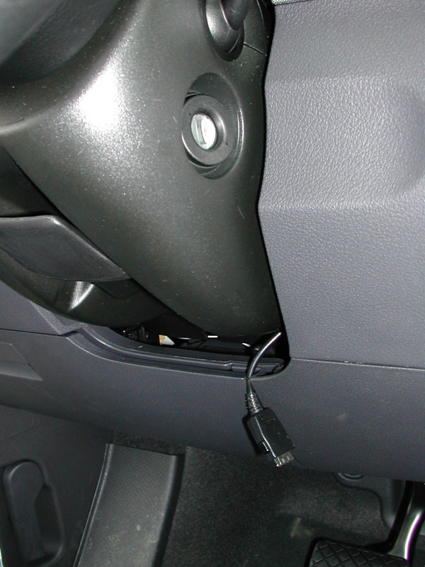

Oui l'antenne est également, tout comme le PDA alimentée par la prise 12V et le signal est transmis de manière filaire.
Mais tous les cables ont été passés derrière le tableau de bord pour ressortir sous le volant afin que cela soit le plus discret possible.
