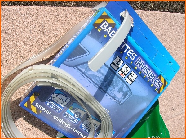

Pour limiter les dégâts j’ai décidé de réagir en protégeant la caisse. Plusieurs solutions existent, dont entre autre des protections autocollantes noires qui défigurent l’aspect de la voiture… voilà donc ce que j’ai trouvé pour la somme de 29 € chez Feu vert. C’est une bande plastique transparente adhésive à découper soi-même.

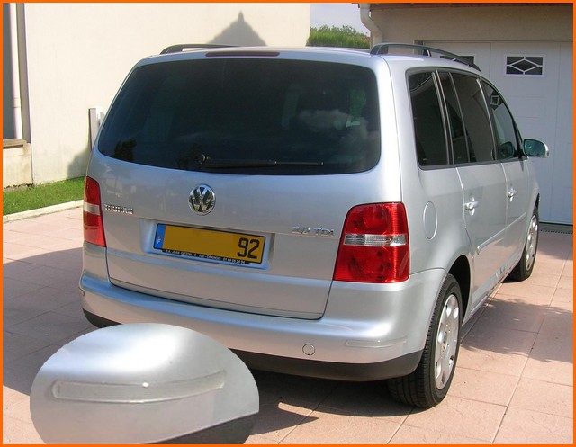

Voilà la baguette invisble une fois sortie de son emballage
Voil le résultat une fois posée.

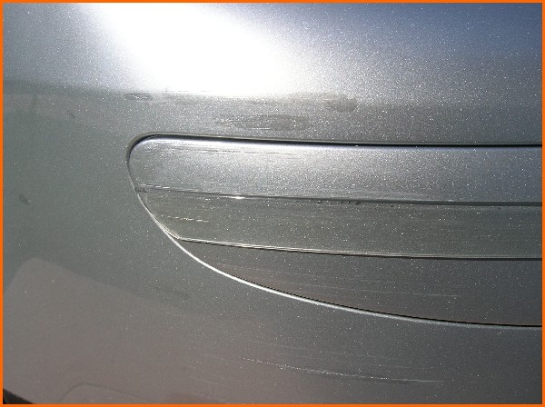

Et voilà le bobo de très près. Je l’ai retouché avec de la peinture achetée chez VW à la teinte au coût de 10€. Ce n’est pas terrible… mais je ne souhaite pas en faire davantage.
Sur la photo on voit la protection déjà installée.

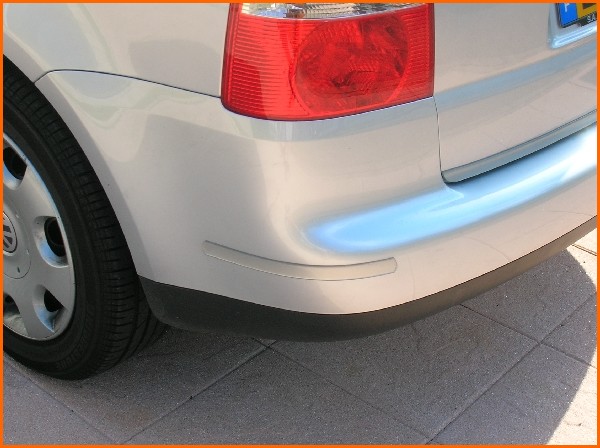

Et voilà la bête une fois protégée des futurs petits chocs urbains.
Il faut faire attention lors de la pose d’éviter de mettre des bulles d’air et s’il y en avait de bien les retirer.
