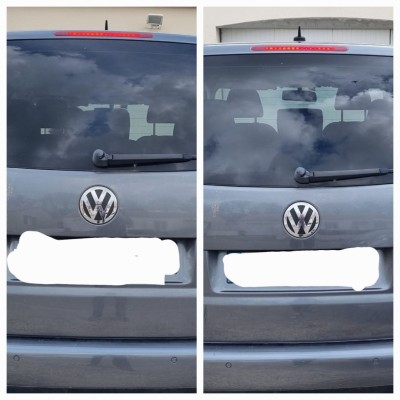

Re: voyant airbag
Pour informationsur le 3ème feux stop. j'ai ausdi changer la diode 1N4007 pour voir.
A gauche diode changée, à droite avant changement
