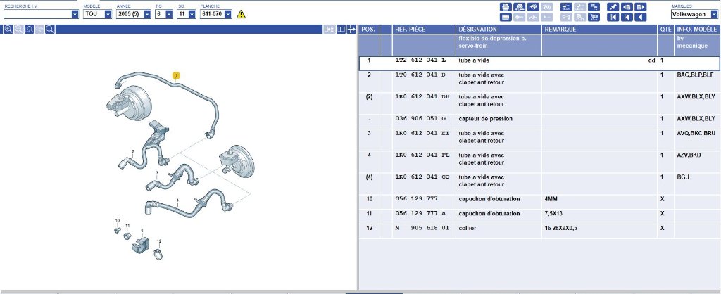

Je cherche à remplacer cette durite entre la pompe à vide et le mastervac.
Un raccord s'est fendu, entrainant la perte de l'assistance du freinage, et surtout la sensation de plus avoir de frein, ici dans une bonne descente bien raide et verglacée...
Bref, la pièce achetée sur Mister-Auto ne correspond pas du tout, elle est deux fois trop longue.

La pièce commandée et reçue : V10-3637
La pièce qu'il faudrait selon l'assistance : 1T2612040L
Mon toutou : 140cv de 2005. Moteur BKD.

d'après etka, la référence est 1T2612041L
Cela correspond bien à la pièce de la marque VAICO V10-3637
Elle à 55€ en concession où tu peux aller te faire confirmer la référence.

Grâce à elle je vois que la durite que je recherche est la n°4 !
Direction la concession !

Je confirme que la bonne pièce est la n°4 : 1k0 612 041 FL. Un peu de graisse des deux côtés et op !
