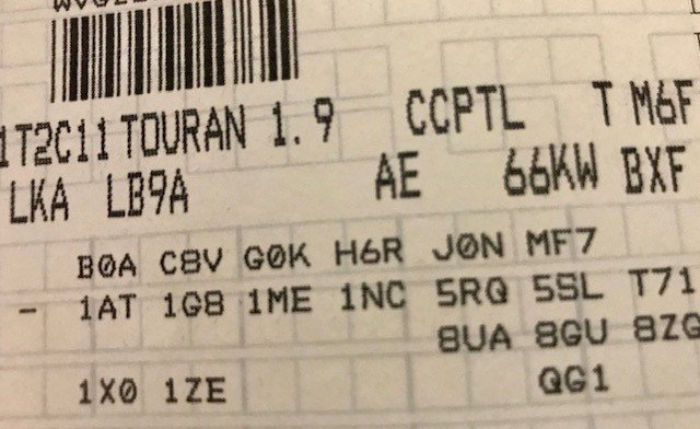

voici toutes les infos merci d'avance a tous
touran1(1t2) tdi 66kw 1.9 CCPTL T M6F LKA LB9A AE BXF (sur etiquette identification)
ADA HU 02S 301 211 F info pris direct boite Merci :biere:

Pour répondre à tes interrogationd, vu sous etka :
LKA : boite mécanique à 6 rapports pour une ref 02S 300 046 R
BXF : code moteur pour le 1.9L/66kw
02S 301 211 F est la référence du couvercle de boite
Pour la ref du VM, en s'appuyant sur les dires de VW, à savoir MQ250, la ref serait
- en SACHS : 03G 105 266 BM -> ref SACHS 2289 000 299 sans butée et 2290 602 004 avec butée
- en LUK : 03L 105 266 E
Donc pour moi tu as commandé le bon kit excepté si c'est le montage en MQ350 : je regarderai ce WE pour savoir si c'est mq250/350, c'est un peu compliqué
As tu la date de mise en circulation ?

Sur ce topic j avais identifié le type de boite avec le fichier vin. Le numero PR n est pas présent sur l étiquette.

Le vin est peut etre sur cette étiquette mais surtout sur ta carte grise. L ensemble des références sont les numéros de PR.
